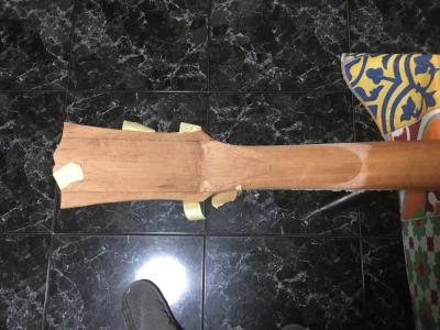

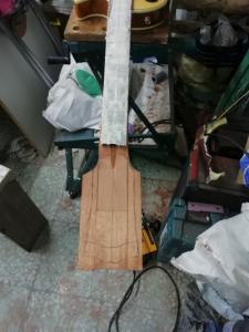

Últimos avances ruteado del canal del alma

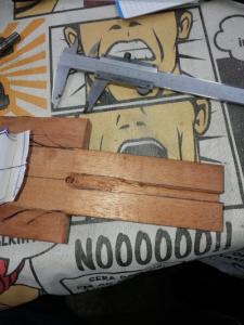

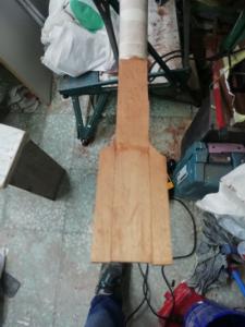

Pegado y un poco de lima , bastaren y cepillo. Lo voy a dejar por ahora que me estoy calentando y termino de hacer una cagada de las que no tienen solución.

Nada pero no esta totalmente seca la cola y ya he empezado a quitar madera y como me conozco mejor lo dejo hasta que esté bien seca

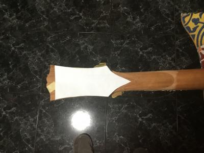

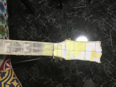

Saludos aquí dejo los avances del finde escofina,lima,lija y cervecita. La ultima foto es para preguntar si alguno sabe donde puedo comprar lámina de ebano, la que usan para marquetería para la tapa ya tengo de 2mm pero esta la quiero mas fina .Gracias por adelantado
futurama
por el 03/04/2022
Yo iría a la opción B, recuerdo una LP reparada que salió en venta en el foro y la hicieron así, por lo visto el corte así es más fuerte.

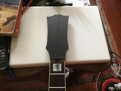

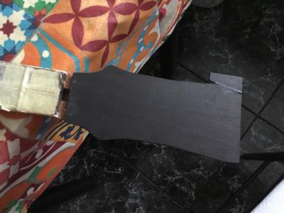

Pues seguimos,tablita de ebano para la parte delantera y una de madera desconocida para la trasera,la primera al enrasarla con la parte inferior se me rompió una esquina nada que no pegue el cianocrilato y seguir limando,pena de falta de presupuesto para comprar unas fresas con rodamiento que facilitan estos trabajos

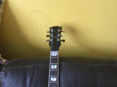

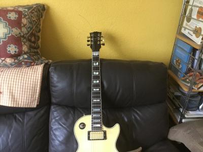

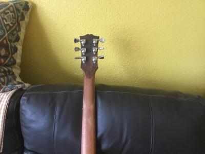

Calentón de viernes , la he visto tan mona y el taladro al lado y no me he podido reprimir ,agujeros y una cosa lleva a la otra .? Como quedará con el clavijero ? Pues tengo uno y se lo pongo.Aguantara con cuerdas ? Pues también tengo y tachaaaan. No se rompe ,afinada y quintada ,pero no todo son alegrias , como no he hecho el r3gistro para el alma no puedo darle relieve y trastea en los primeros trastes ,eso será en otro capítulo junto con lo que vaya pasando.
