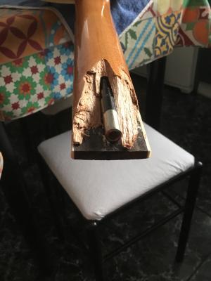

Quiero repara esta guitarra y no se como atacar el problemita adjunto foto. No existe la pala y tengo la duda de hacer mastil completo,o solo la pala con la parte del mastil que le falta . Espero vuestras aportaciones muchas gracias con antelación

Yo pondría uno nuevo sí o sí.

Pilla otro mastil, reparar eso va a salirte mucho más caro, es de las peores roturas que he visto la verdad.

Dudo entre estas dos opciones , en la B tendría que quitar el diapasón mi duda sería si el Titebond aguantaría en la opción A además es la más fácil de ejecutar .

Conste ante todo que soy un neófito; pero yo, en tu lugar, abordaría la opción en función del uso que quisiera darle. Si la quieres para tocar a diario y meterle caña, hay que hacer un arreglo a la altura de ese uso y viendo ese destrozo… pues sopesaría cambio. Si la quieres para darle un uso comedido , añadirla a tu colección y valorar sobretodo la originalidad de su conjunto, pues la reparo.

Si sería una Fender no tendría ninguna duda, cambio fijo pero siendo mastil pegado y seguro long tenon no me gustaría despegar el diapasón y después el mastil mas cositas a romperse
