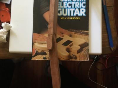

Pues para empezar y después de mucho cabilar ,releo mi libro de cabecera,Make your own ELECTRIC GUITAR comprado en el pleistoceno 1984 más o menos y con un pedazo de madera que guardó en casa de mi primer proyecto. Una Moderne . Bajo al carpintero de confianza ,yo no tengo una sierra de cinta , con el proyecto trazado el me lo corta , tampoco es plan de hacer todo el trabajo.Ahora toca ajustar,lijar y pegar ,con esto tendré el trozo de mastil y la pala a la que le pegaré unas alas y una tapa de ebano.CONTINUARÁ

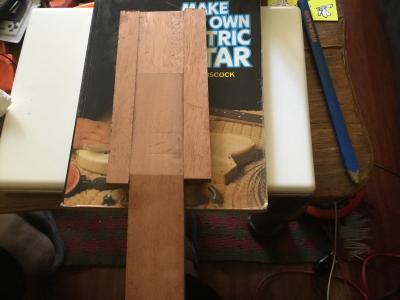

Pues ya está encolado y con las alitas puestas. Ahora rutear el canal del alma , poner la tapa de ebano y darle forma, que fácil es pensar.
