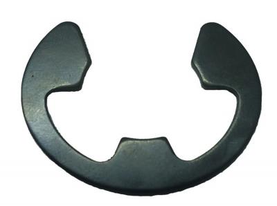

bar_bucky
por el 01/12/2015
Buenas.
Mil gracias a los dos por molestaros en respondernos.
En mi caso son del tipo anillo seeger (no sabia ni como se llamaban). Con la forma que se muestra en la foto adjuntada.
Ahora me queda ver si en alguna ferretería encuentro los del diametro que necesito.
Porque tieneis razón, si es factible encontrarlo y seguro que costará apenas nada, es tontería pedirlo más el envió.
Muchas gracias.
