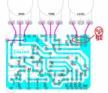

Aquí te indico en rojo el condesador a eliminar...Claro que esto ya es opción de cada uno, no es capricho, en foros del extranjero investigué y casi todo el mundo coincide en que con ese componente el pedal suena tremendamente opaco

Si ese es el que tenia ya marcado. En fin, para Agosto me pondre a montarlo a ver si me salgo, luego esta el tema de los ajustes de tensiones y tal. Ya mirare con calma, Gracias Krist

Upps, perdón, el que hice "switchable" es el C12!
C12 y C13 filtran agudos.
Quitando C13 se gana en claridad y presencia y mantienes el carácter del BSIAB.
Quitando también C12 cambias el sonido general del pedal, haciéndolo más "crujiente" y afilado. Yo puse el switch para C12 para ganar en versatilidad. Ya que tengo hecho el pedal, para sacarle más sonidos. ;)
