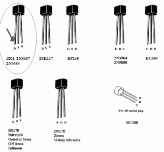

te marco la pata del drenador equivalente a colector, gate es equivalente a base y surtidor a emisor, tienes que pinchar y medir entre D y masa (negativo).
El punto de partida de ajuste es 4.5v, luego tu ya a partir de ahi vas jugando un poco a tu gusto.

yo este pedal lo he probado con varios fet y desde luego si pones todos 2n5457 suena demasiado vintage, los dos j201 le dan un toque mas moderno, pero vaya, suena que te cagas tanto con todos j201 como con todos 2n5457.
si lo pusiste del reves el fet igual te lo has cepillado, piensa que alomejor inviertes la base y le metes mucha tension y ahi lo follas.

si tienes alguna tienda de electronica cerca pasate a por algun equivalente como el BF245, mirate la lista que te puse de los fet ahi arriba, hay muchos fet que funcionan igual, eso si, suenan menos calidos que los suyos, hasta incluso hay transistores que puedes ponerlos provisionales en puesto de un fet, creo que tiene que ser NPN y el patillaje seria GATE=base, drenador=colector y surtidor=emisor.
yo en un pedal ibanez ue me hice me acuerdo que hice pruebas cambiando transistores por fet y funcionaban respetando el patillaje que te digo.

Le puse un 2n 4403 que es pnp y sonaba iguql que con el fet al reves. Espero que la señal quedara muerta al pasar por ahi, igual que con un pnp. El resto creo que estara ok, a la espera del fet bien colocado
