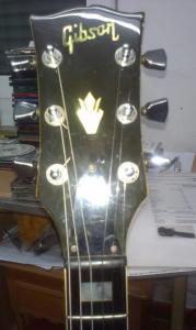

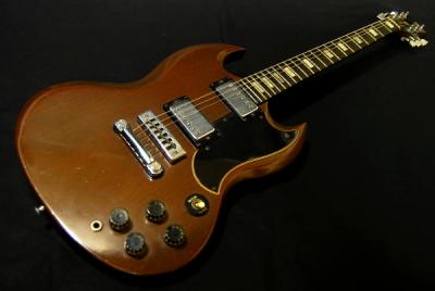

una foto del frontal de la pala no estaría de mas y respecto al puente que tenía anteriormente
era como este??

Si, ese es el puente que llevaba cuando se compro con la pala partida. Luego mando foto del frontal de la pala

Ese puente corresponde a los ´70, lo que no me cuadra es el nº de serie con cinco dígitos
por otro lado ...
está repintada o es que no se nota en las fotos el craquelado de la nitro típico de la vejez?

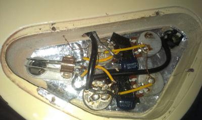

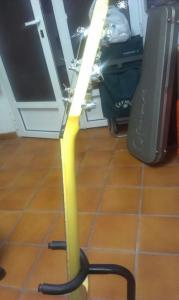

Mas fotos a ver si encontramos el misterio de las 5 cifras del n de serie.

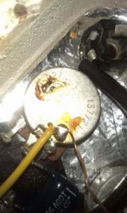

Si miramos el número de los potes en guitardaterproject dice lo siguiente:
This potentiometer was made by
CTS Corporation (Chicago Telephone Supply)
in the 11st week of 1972
luishouse
Coño, se adelantó.
Cierto, 137 es el codigo de fabricante, en este caso CTS, 72 el año de fabricacion y 11 la semana del año.

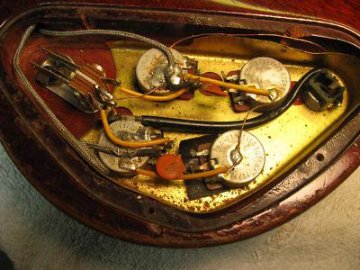

Lo siento pero me sigue sin cuadrar el nº de serie, y la tapa del alma no es gibson original ni de coña (cosa que se puede haber cabiado) y el hueco de los potes no corresponde con la forma original y menos aún el tipo de apantallado de papel aluminio ( puede ser el caso que se halla apantallado a posteriori)
Tanto en los ´70 como en los ´80 se hacían copias como hoy en dia, así que yo no lo veo tan claro
Otra cosa curiosa y destacable es la ubicación de la salida de los cables de las pastillas hacia los potes correspondientes

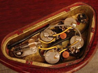

imágenes correctas de los ´60 y ´70
T-TOPS
por el 23/05/2014
Compara

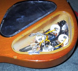

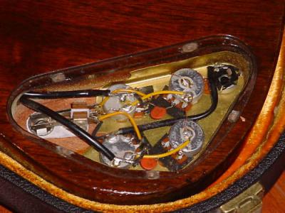

otra mas con ciertas dudas, supuesta Gibson SG del 72

La tapa del alma fue gentileza del luthier en un momento de tener prisa "apañate con este trozo de plástico y ya te buscaré una tapa buena".
El enganche de la correa lo cambie yo mismo por comodidad alla por 2008. Este mismo año 2014 se cambio cordal y puente. En 1997 cuando se reparo la pala fueron sustituidos los clavijeros. Desconozco las modificaciones que hicieran anteriores propietarios. Esta siempre ha sido una de mis guitarras principales y no fue comprada como pieza de coleccion, sea del año 62 o sea del 82 le voy a dar el mismo valor porque se va a quedar conmigo igual. Aunque estamos como al principio, con un numero de serie de 5 cifras que indica hacia los 60's que no se corresponde con el tipo de construccion de los 70's. O copia del tipo 70's hecha en los 80's y el que la marcó el libro azul de Gibson, jeje...
