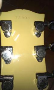

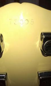

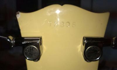

Buenos dias, necesito que alguien me pueda indicar más o menos el año de fabricación de mi Gibson SG, el número de serie tiene 5 cifras "738**" sin ninguna letra, siempre he creido que se fabricó en 1973 pero repasando guias de gibson, indica que el numero de serie pertenece a la fabricación de 1962, ?es esto posible?. Gracias por la ayuda de antemano.

Como poder puede ser... porque la SG ya se fabricaba en ese año, pero con 3 números de 5 del número de serie y sin más datos es difícil de corroborar, habría que ver más detalles.

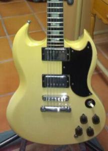

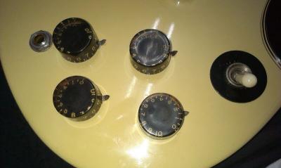

... El número de serie es del año 1962, pero no cuadran los botones ni los clavijeros, ni mástil, ni inlays, ni el cuerpo que son de los 70', sin embargo el puente no es de los 70'.... Tampoco la sujeción para la correa está donde debería.
No se que decirte, por la forma y demás parece una SG de los 70' pero con modificaciones... Pero el número de serie no cuadra....

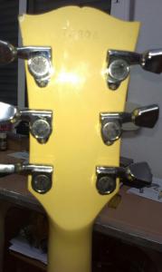

Puente y cordal son nuevos de este año, los clavijeros no son los originales. Los potes no se si son originales pues ya llegaron así cuando la compre en 1997

Yo tengo una del 73 y los clavijeros son exactamente esos. los potes de la mia son de "sombrero de bruja".

Por lo que veo tiene voluta por detrás de la pala. Si esto es así, creo que descarta del todo que sea del 62.

Gibson es inconsistente con los números, pero ni por asomo es una SG de los 60's. 70's mínimo y es más, a mi me parece una de los 80's, quizás una de las ultimas en llevar voluta y inlays cuadrados. Mírate este hilo, es clavada a la que dicen que es del 82 o 84 : http://www.everythingsg.com/forum/gibson-sg/3286-what-year-small-block-inlays.html

No creo que sea de los 80. El compañero comenta que le ha cambiado el puente, el que se ve en la foto no es el original.
Además no cuadra ni la posición del jack ni del selector de pastillas, por lo que no es de los 80, ni 82 ni 82.... no es clavada a la que has puesto la verdad...
