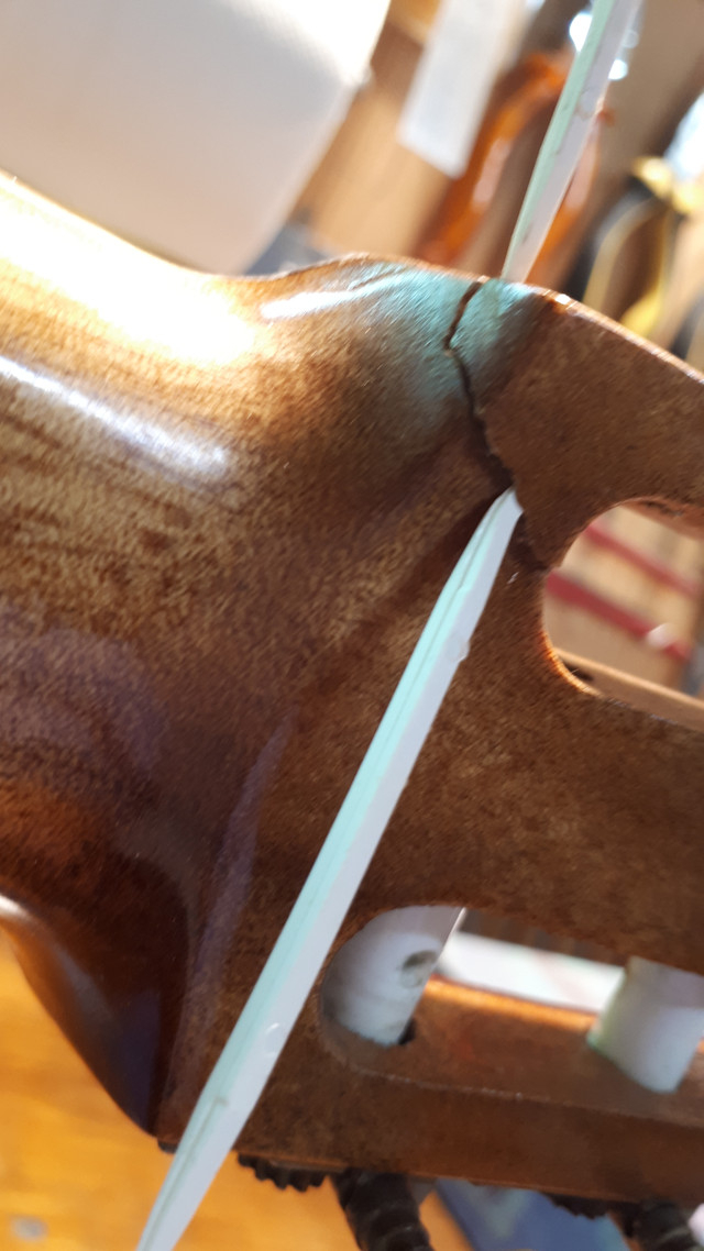

Vamos con la pala.....no tiene ningún misterio el pegado, lo habréis visto mil veces....

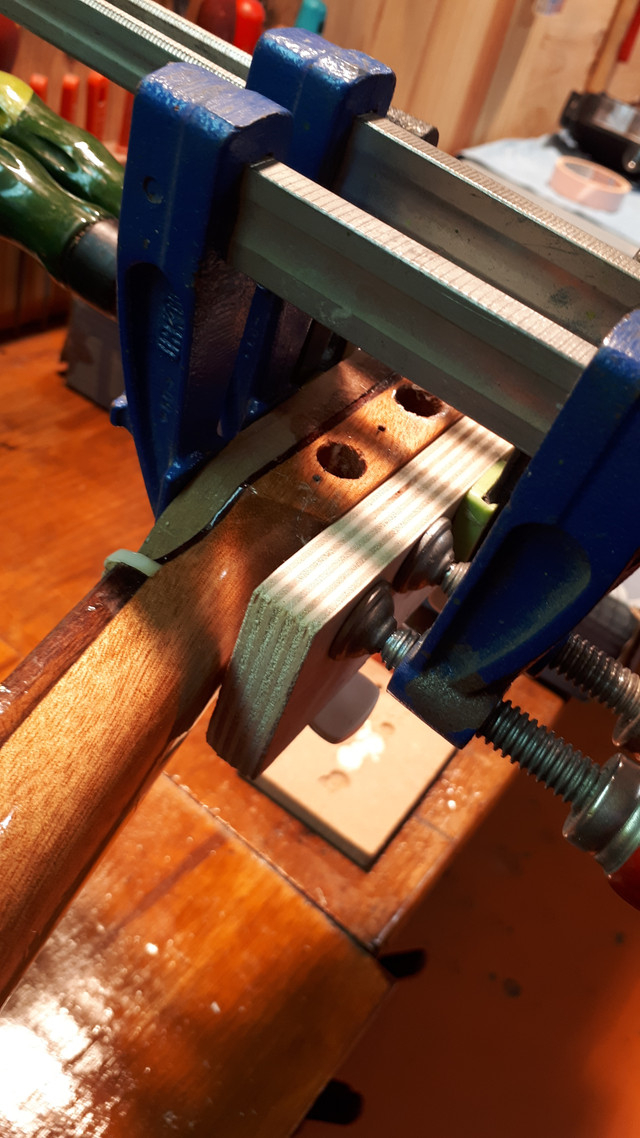

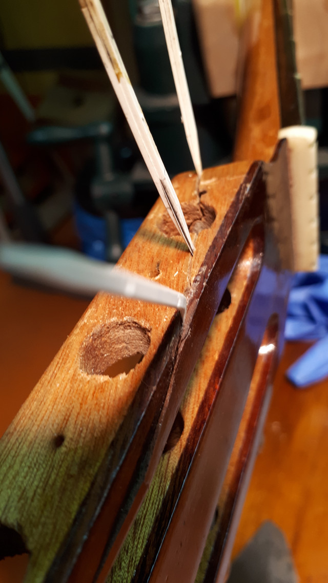

En primer lugar se retiran los clavijeros y se abren las grietas lo máximo posible para introducir la cola....a veces las grietas son ínfimas y hay que buscarse la vida para introducir la cola...venden en Stew Mac una pistola de aire con una ventosa...aquí en mi barrio lo hacemos con el dedo....en su defecto una jeringuilla al que pongo en la punta un trozo de tubo termoretráctil para llegar bien a todos los rincones.....en esta ocasión hay abertura más que de sobra e introduzco la cola con la jeringa...por aguja no lo recomiendo con cola blanca, ya que tiene demasiada viscosidad y ni siquiera calentando fluye bien....supongo que con cola de pescado o high glue si que funcione mejor...si alguien lo ha probado que deje aquí su experiencia
Y ponemos todo asargentado las horas reglamentarias, mientras vamos haciendo otras cosas en esta y en otras guitarras

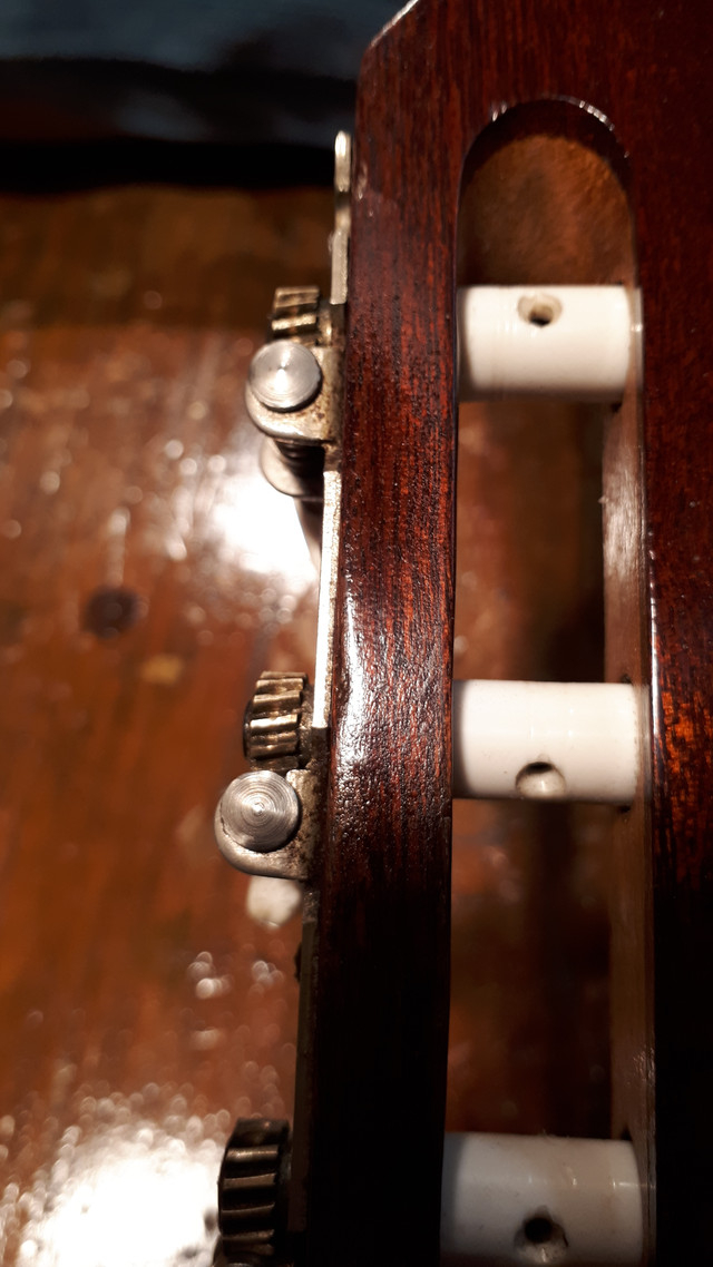

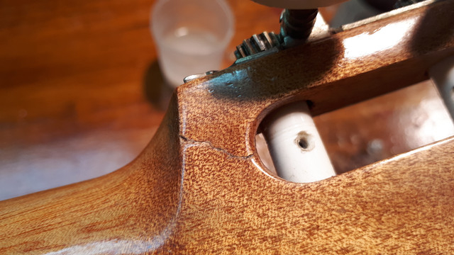

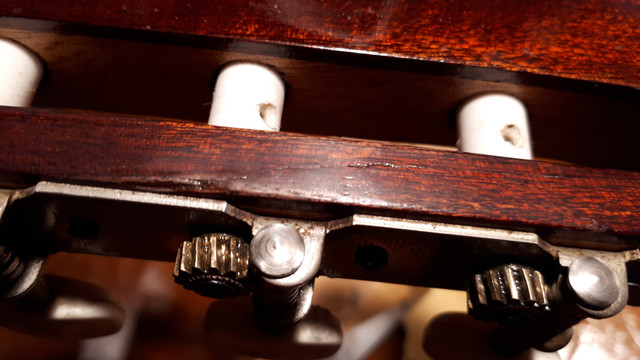

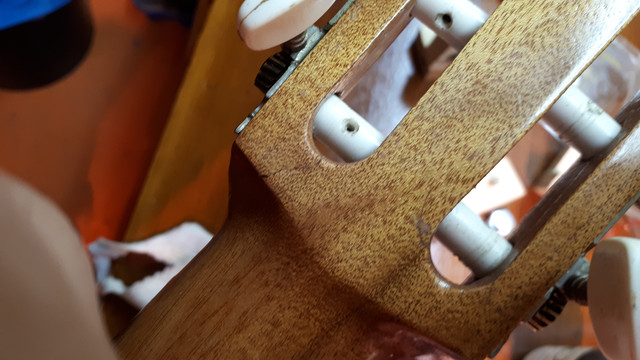

Tras soltar los gatos vemos como han quedado soldadas las partes, y la inevitable rotura de fibras externa que ya no lograremos restablecer como lo original a no ser que lijemos a muerte rebajando la zona, lo que si podemos hacer es maquillar lo máximo posible, tintando en el caso de la tapa de la pala y rellenando las faltas con la técnica del loctite para que al paso del dedo no se note que ahí ha habido una rotura
Rellenamos pues, las grietas con loctite de baja viscosidad y aplicamos un acelerador para poder comenzar inmediatamente con el rebajado mediante cuchilla al que le dejamos únicamente 1 mm de hoja, (lo suficiente para rascar el loctite sin llevarnos el barniz) y el resto de la hoja la capamos con celofan...vamos rascando poco a poco hasta que ya queda casi parejo con el barniz...es el momento de sacar a pasear las lijas al agua (empiezo en 800 y termino en 2000), que hemos tenido previamente unas horas a remojo, para ir dándole con cuidado de no llevarnos lo de los lados.......poco a poco va quedando igualado pero es inevitable llevarte un poco de barniz, asi que le damos en la tapa su barniz tintado, y en el otro lado transparente.....terminamos con almohadillas de Micromesh, la última de 12000 para dejar todo bien pulidito....se nota un poquillo en la trasera, pero está parejo, no hay desnivel en la rotura
En la tapa ha quedado mejor al poder tintar con un color más oscuro, de nuevo el medium brown de Stew Mac

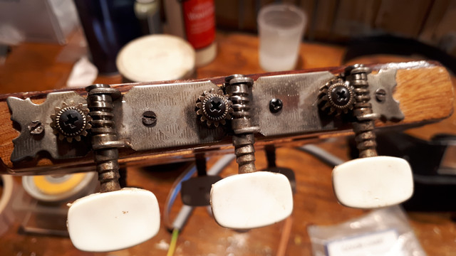

Esta parte se remata poniendo de punta en blanco los clavijeros que estaban con un aspecto feo...dremmel con accesorio de cepillo de latón y rematamos puliendo en la amoladora
Me vais a disculpar que no haya más fotos que de los resultados, pero estaba atendiendo otros trabajos aparte de este, y cuándo andamos con loctite y más si le echamos acelerador, uno no se para a hacer fotos...
