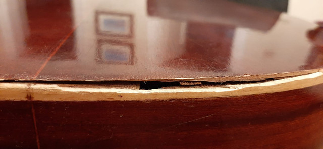

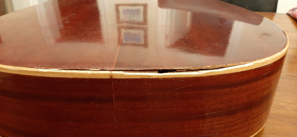

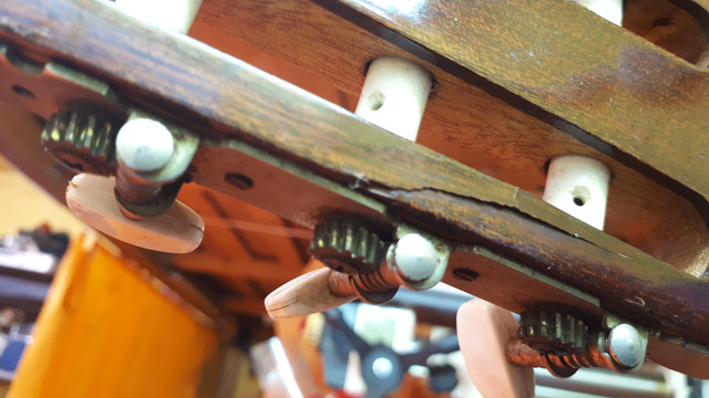

El paciente que hoy os presento es una española de choque (nunca mejor dicho) pero con alto valor sentimental que venía con un montón de roturas.....lo más fácil es poner un batallón en fila de fotacles de las historias que tenía, y a partir de ahí ir desmigando el trabajo
Aquí está menos aparatoso porque he presionado desde dentro hacia afuera, pero venía más chungo

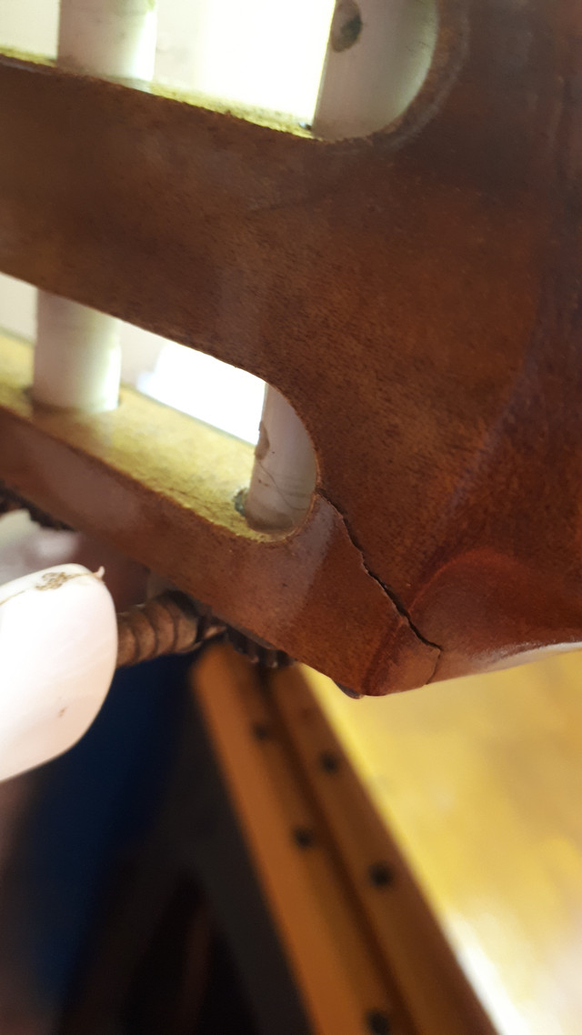

Aparte de estas “cosillas”, también tenía alguna fisurilla más pero sin rotura, y se decidió dejarlo estar, y operar más adelante si fuese necesario.....

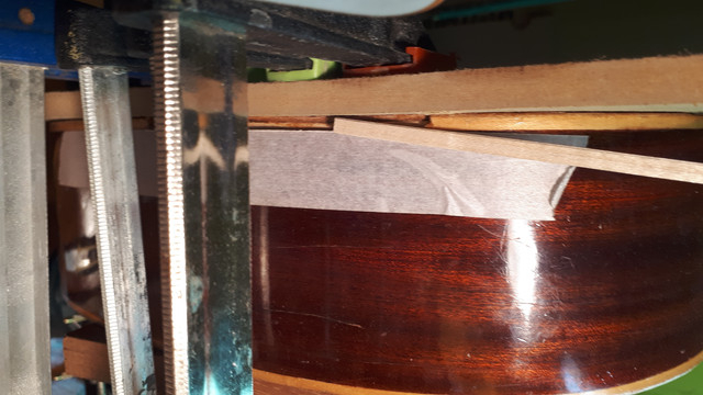

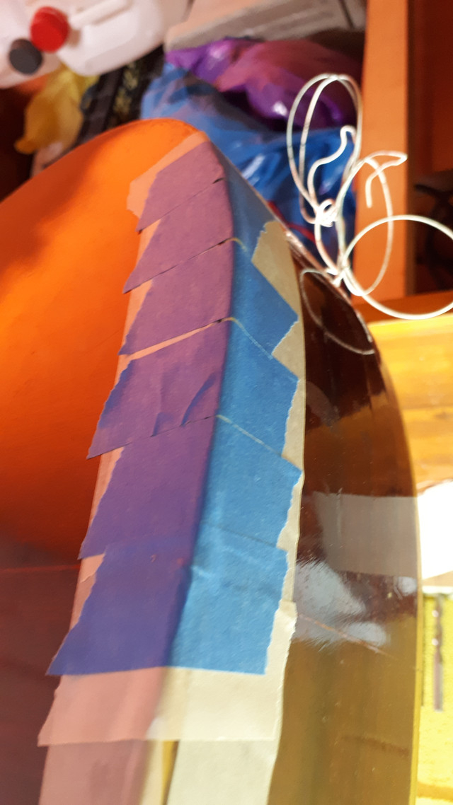

Voy a explicar en primer lugar el pegado del fondo y la colocación del binding....pues en primer lugar retiramos el trozo de viejo binding con un pequeño formón, y va saliendo fácil...se retira desde el punto central, hasta dónde empieza a estar de nuevo en buenas condiciones (en las fotos del después se aprecia la junta)...quitamos adhesivo de la zona de pegado de binding y ahora se pega el fondo después de haber retirado los restos de adhesivo y acondicionado las zonas de contacto entre fondo, culata y cadeneta.
24 horas de pegado y dejamos la zona perfecta para poder pegar el binding
Acto seguido preparo una tira de arce justo con el último estertor de la correa de la sierra de cinta que dijo que hasta allí había llegado y se desintegró...me ha costado un huevo encontrar una correa pues mi sierra está descatalogada, pero con matemáticas, un calibre y una regla he conseguido hallar el diámetro interior de la correa y a partir de ahí buscar una compatible...he tenido suerte y resulta que al lado de casa tengo el distribuidor de la única marca que había encontrado y que me podía valer...y mucho mejor y muchísimo más barata que la que traía original...pero bueno, que me desvio...ah si, el binding....de arce...lo llevo al espesor adecuado, lo doblo con la resistencia de un viejo calentador de agua al que le puesto un “condón” :risa:...o sea un tubo de hierro en contacto con las resistencias para que la madera no toque directamente las resistencias pues la temperatura que alcanza es muy alta...de esa manera por conducción al tubo de hierro, disminuye la temperatura y no quemamos las fibras de la madera (aunque vaya a estar oculta a la vista)...antes de curvarlo lo mojamos para que se ablande un poquillo y el choque térmico no sea tan grande y se parta...pegamos binding

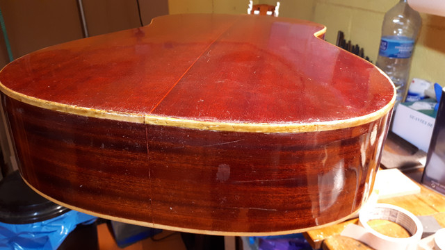

Ahora toca lo más dificil, y es barnizar la zona y dejarlo como si no se hubiese cambiado nunca, con sus golpecillos y su envejecimiento...pues nada, un poco de tinte medium brown de Stew Mac, en la nitro, y todo aplicado con un pincel...algunas pruebas para encontrar el tono, y nada...resultado final
