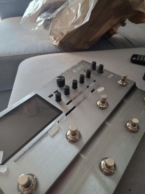

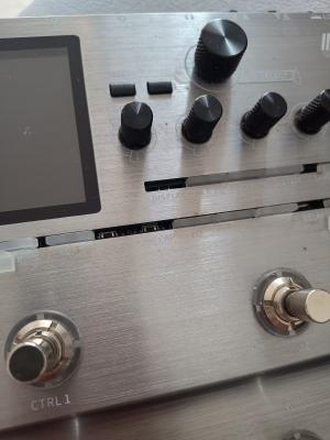

¿A alguien le ha pasado esto? La he recibido así, de segunda mano 🤦🏻🤦🏻🤦🏻
