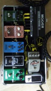

Esta es la mini pedalera que tengo para usar con un Vaporizer cuando no quiero cargar el equipo tocho.
Estuve a punto de pillar el mini wah wah de Mooer, pero ya era forzar demasiado.
El maletín cierra con los dos jacks y el cable de alimentación.

#4 Qué apañaíca la tienes.
Jureweah
por el 25/11/2018
#7 Sí, la verdad es que quedó muy chula y compacta. El maletín es el segundo más pequeño (creo) de Stagg.

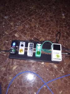

Yo utilizo esto
