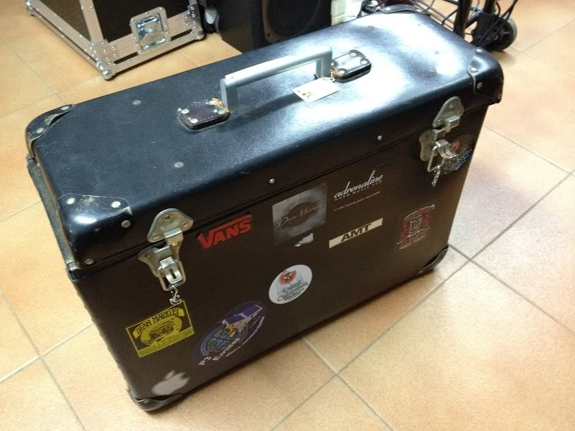

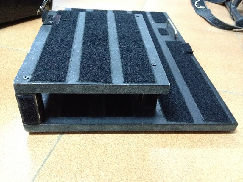

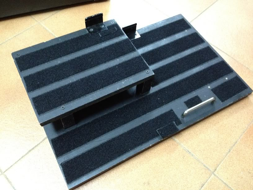

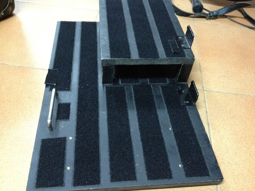

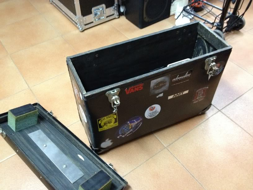

Esta es otra idea. Lo que hice fue hacer el soporte después de haber buscado un sitio donde meterlo. En este caso conseguí una maleta vieja de mi padre de una emisora en formato rack de 19" y a partir de ahí y midiendo un poco hice esto.

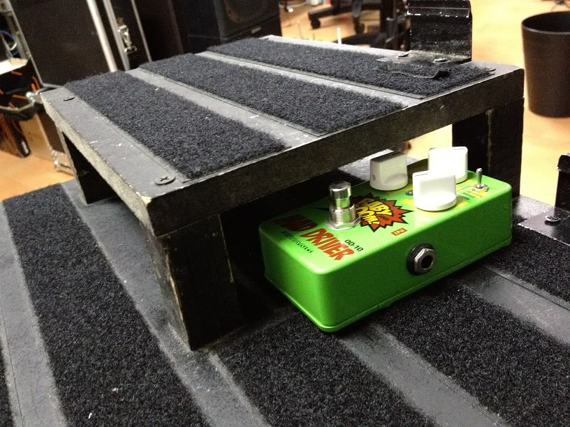

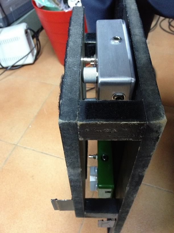

El detalle de la "segunda planta" pues la hice pensando en poder colocar pedales debajo que siempre suelen ir enchufados como una puerta de ruidos, ecualizador o incluso una fuente de alimentación tipo power plant.
Las dos pestañas negras esas que se ven en la pedalboard las puse con el fin de poner una luz (led) de duracell, esas que llevan pinzas para engancharlas a los libros. Muy útil para conciertos dónde hay poca luz en el escenario.

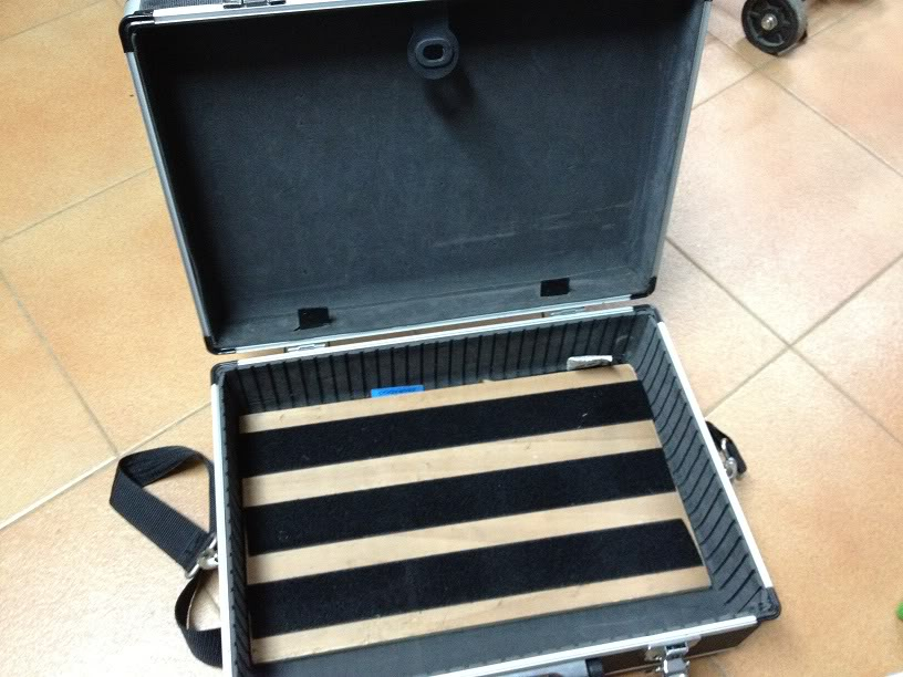

Esta opción es mucho más manejable y económica. Perfecta para ensayos y bolos pequeños. El soporte no sale más de
15€ en total.

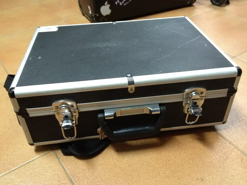

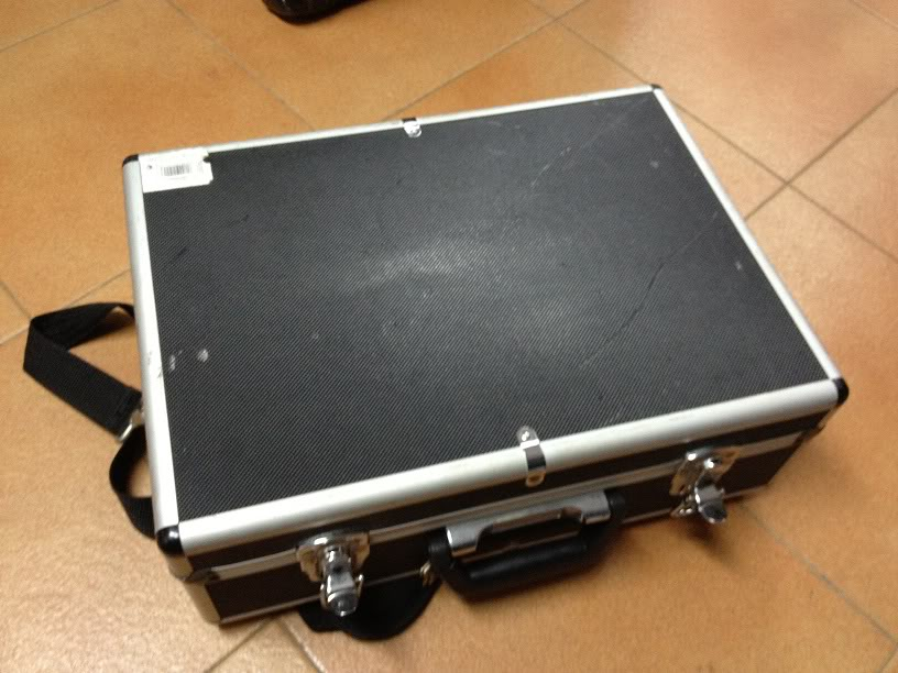

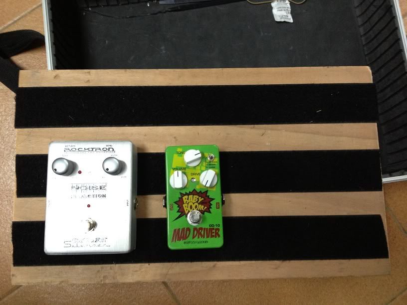

Esta última es la más cutre, pero no por ello menos funcional. Es una pedalera para 3-4 pedales. Como siempre, primero buscar la caja y recortar madera a medida, velcro, y punto!
