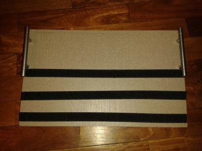

El hilo ya es un poco antiguo, pero tengo una pregunta, me he hecho una pedalboard muy simple como la tercera que has puesto. El caso es que le he puesto unos tiradores de cajon a los lados para sacarla del estuche, el problema es que los conectores de los cables enchufados a topan con los tiradores y es un poco incómodo así que quería ponerle unos tiradores como los que les tienes puesto a tu a la primera pedalboard del hilo, podrías decirme donde los compraste?
Un saludo
MissiN Music Electronics
por el 10/01/2014
Pues en una ferretería.

Por cierto ¿donde conseguiste el adhesivo negro para cubrir los tablones de DM?
por el 10/01/2014
Pues también en una ferretería. Es el típico adhesivo para forrar muebles.
