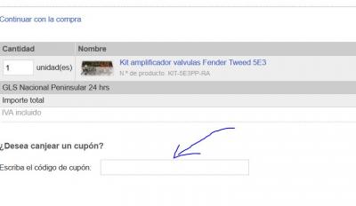

#7
amigo, en la cesta de la compra, te sale una caja de diálogos donde debes escribir el código del cupón y entonces aparece un botón de "canjear" y te aplica el descuento.
Con respecto a los componentes de calidad.
Tienes en la web el teléfono de atención al cliente.
lláma y pregunta sobre qué marcas han incluido en el kit. Yo no he participado en su elaboración. Sé que lleva trafos hammond porque ha tardado en aparecer la oferta del kit porque hubo que esperar a que hubiera stock, pero poco más sé.
