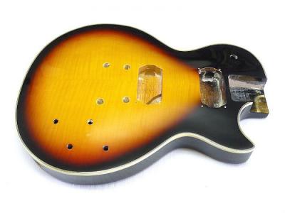

Lo primero era encontrar un cuerpo tipo Les Paul y que tuviera un precio asequible, en una web alemana que se dedica a la construcción de kits de guitarra lo encontré a buen precio.

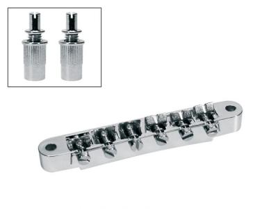

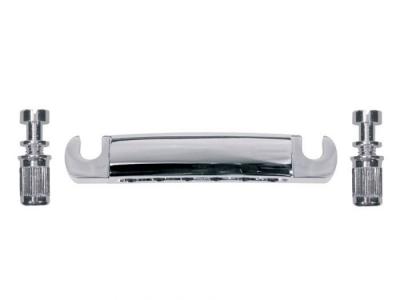

He estado mirando el tema del cordal para la Paula, los primeros que montaba Gibson eran de aluminio, los que monta ahora como standar en todas las guitarras (excepto las de Custom Shop) son de zinc. También la forma de encordar la Paula es distinta, la forma del cordal, redondeada era para pasar las cuerdas por encima del mismo, girando 180º, lo que (teóricamente) hace aumentar el sustáin de la guitarra al haber más presión de las cuerdas sobre el cordal (y por lógica sobre el cuerpo).
La imagen es de un cordal como el que he comprado, en aluminio, junto con un puente Tune-O-Matic.

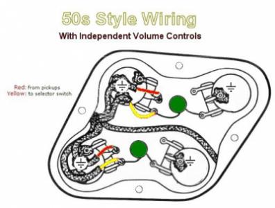

Ya he comenzado a montar la electrónica, con esta configuración.
Potes de 500k, condensador de papel en aceite de 0,022uF.

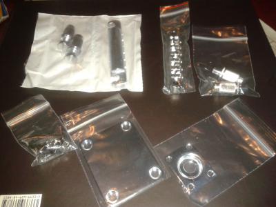

Ya han llegado algunas chuches, puente, cordal, topes para la correa...

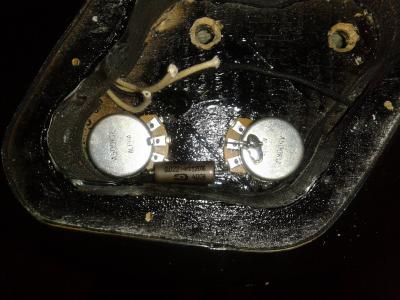

y digo yo ,de que es ese cable que sale por un orificio del potenciometro pregunto
