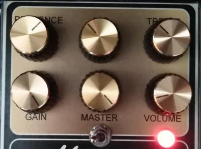

Con el plexizer mas o menos te puedes acercar, pero desde luego que yo ese sonido lo saco con el pedal jcm800 y la configuracion que te en la foto, con esa configuracion y jugando con el volumen de la guitarra sale el sonido acdc clavao tio, por lo menos para mi oido, y si no llegas a notarlo igual es por que usas un combo de 1x12", pero esta configuracion es para probarla en una pantalla celestion marshall cerrada con los G12.
