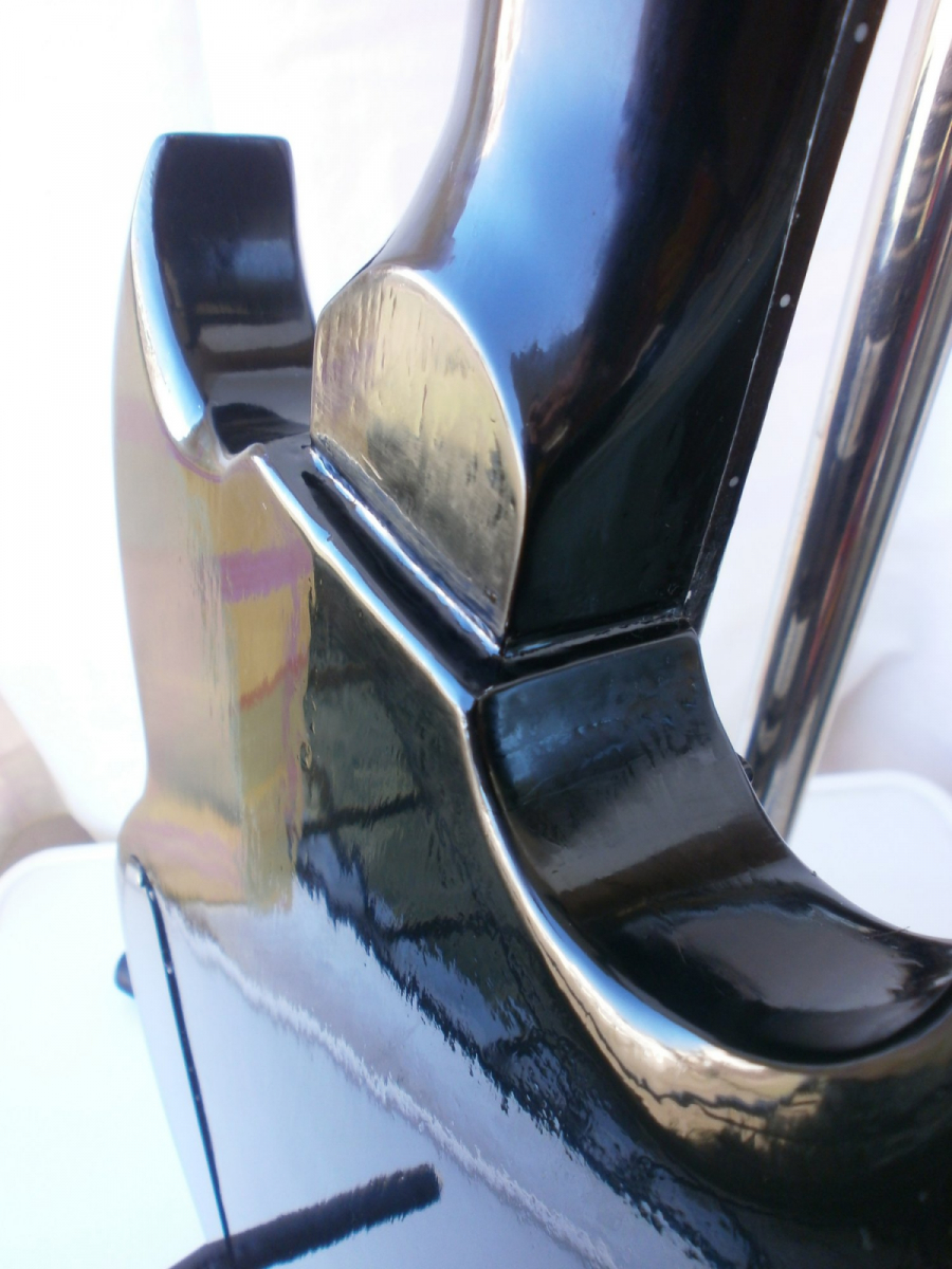

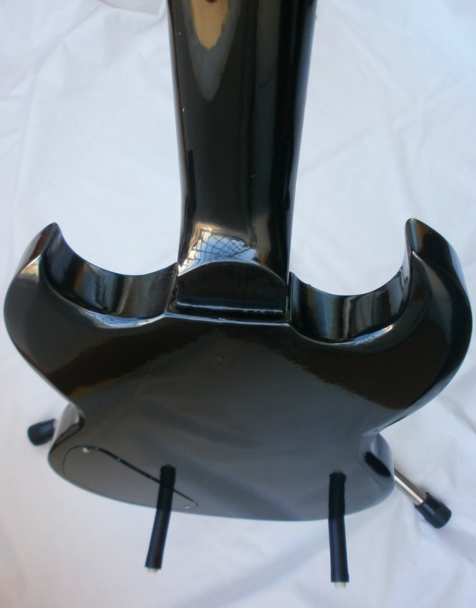

Bueno, pues resulta que el mástil lo monte mal (a ojimetro) y las cuerdas quedaban demasiado levantadas, distancia inasumible con el juego que da el puente, por lo que despegué el mástil (pegado con epoxi) y lo volví a pegar con cola de carpintero como mandan los cánones.
Al despegar se hizo una raja en la parte de atrás de la guitarra de unos 4 cm, así que calé con la dremell y rellené con masilla, lijé, imprimé, pinté y estoy barnizando y cuando acabe puliré de nuevo la zona y creo que va a quedar como si nada, pongo una foto del proceso de pegado que es la única que tengo y cuando repare pondré alguna de la zona con el trabajo acabado.
Se pueden ver los hilos que cantan la posición del mástil con la guitarra y la altura de cuerdas, algo que hube de hacer desde un principio, pero en fin en algo tendría que hacer honor a mi nick:

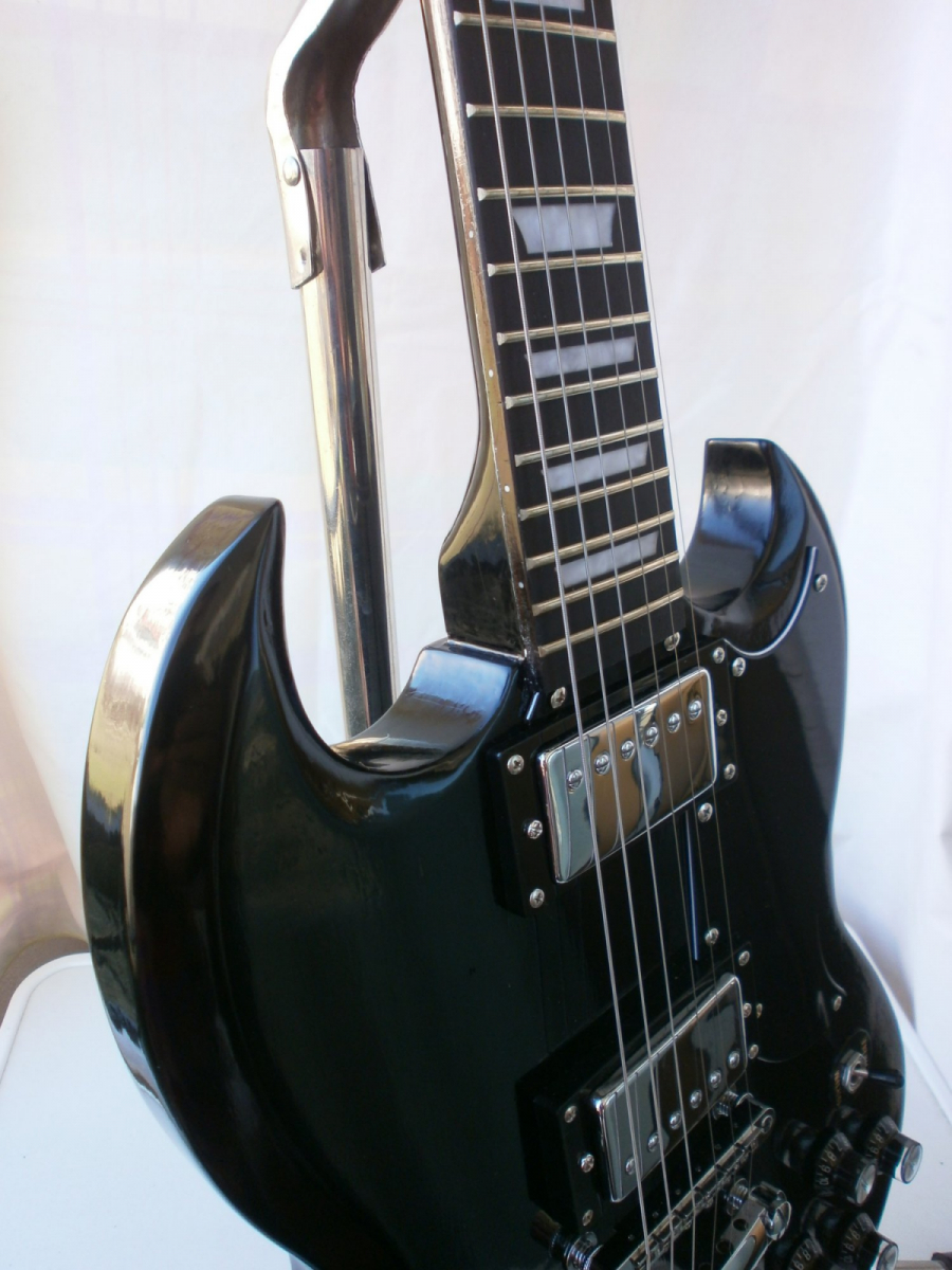

Pues ya he arreglado los del mástil, lo he pegado y acabado la pintura de alrededor y ha quedado con una acción aceptable sin trasteos:
chapuzator
por el 22/02/2014
No acabo de conseguir un quintado exacto sobre todo en las cuerdas gordas, he probado a darle la vuelta a las selletas entre otras cosas, pero como diría Ansar: “esthamos thrabajhando en elllloooo” por lo que es posible que algunas notas no suenen como deben, yo desde luego no lo noto mucho porque tengo una oreja en frente de la otra.
