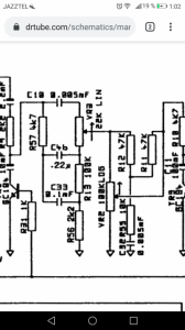

TonyGT-Ibiza escribió:
No podríamos alimentar el circuito por ejemplo a 30v y usar dos resistencias de 1k en serie con la alimentación para sacar un punto intermedio a masa?
Este era el Lead 12 que hicimos la pcb, no? El divisor ese de tensión ya está en la pcb para poder usar fuente simple. A parte del divisor hacen falta los condensadores para luego eliminar la continua que añadimos con el divisor

#82 muchisimas gracias dazz!! pues ni idea de que era el mismo esquema la verdad jajaj
pruebo entonces a quitar c32?
Prueba y nos comentas
toni diaz
por el 27/12/2019
Si quitas C32 eliminas la referencia a masa de ese paso de señal, lo correcto sería cortocircuitar el condensador para que R55 siguiera haciendo su función.
Si te fijas R55 junto con R12 son un divisor de tensión desde el tonestack del canal normal
