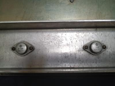

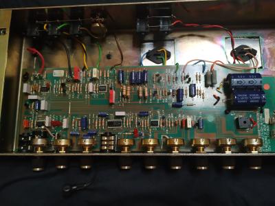

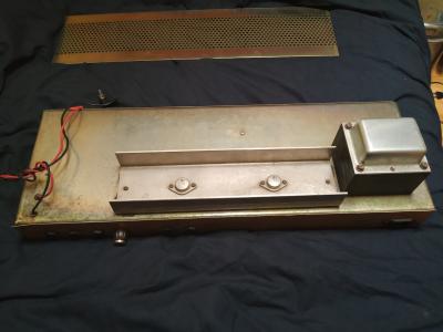

Acabo de desmontar el cabezal luego si puedo quitó los condensadores y pruebo, dejo unas fotillos por si sirven a alguien
Arias Electronix
por el 05/08/2019
#31 en el 3210 c45 es un electrolítico probaré con el otro. Dejo un audio de cómo suena sin tocarle las tripas. Limpio, con distorsion y con el pulled eq activado
