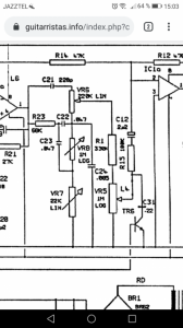

Hola, voy a comprar un 5212 que es el 5210 pero con otro cono G12 70 M.
Me gustaría saber que condensador debo quitar para que no suene embarrado y mejor gracias!

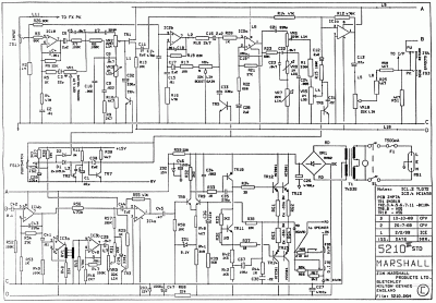

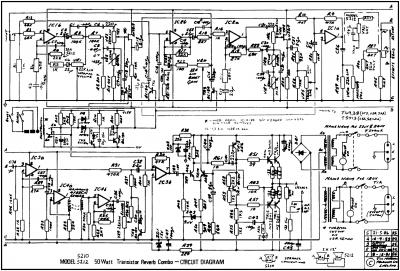

Os dejo el esquema
Slater
por el 06/10/2019
Creo que podría ser C12...
toni diaz
por el 06/10/2019
No entiendo la explicación técnica de eliminar el c12. Podrías explicarlo por favor?
Slater
por el 06/10/2019
Eliminar agudos que derivan a masa como el BSIAB2
toni diaz
por el 06/10/2019
Pero el c12 no va a masa, es un condensador intermedio entre el tonestack y la siguiente fase del preamplificador IC1a. Al eliminarlo dejaría sin sonido el amplificador.
Todavía no tienes el aparato, cuando lo tengas pruébalo, ecualiza a tu gusto y entonces decide si te gusta o no, y ya vemos posibles parches.
Recuerda el dicho ruso: "si no está roto, no lo arregles"
