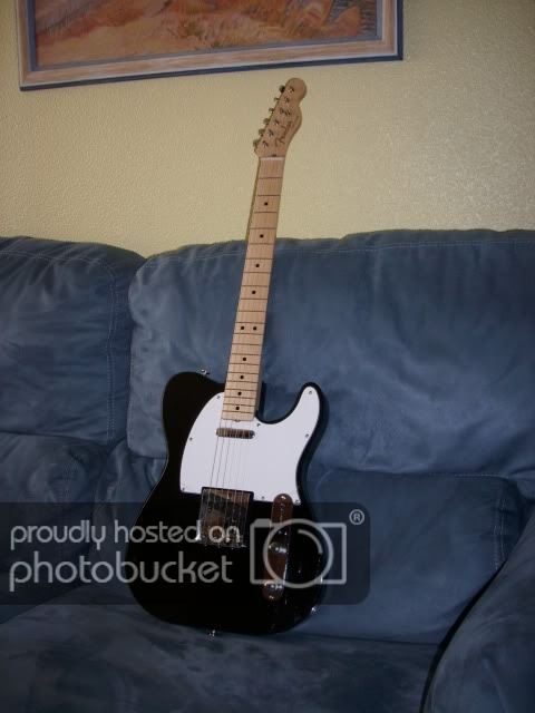

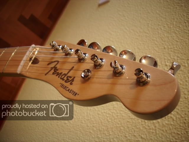

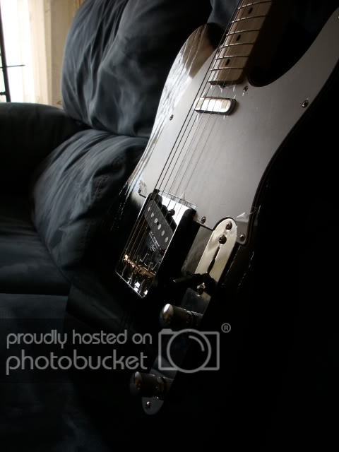

Tengo ya la teleca negra que era pareja de la amarilla rayona que os puse...Negra piano de cola :ok:

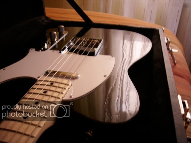

Detalle de la veta de la madera,ha gustado mucho a todos los que la han tenido en las manos

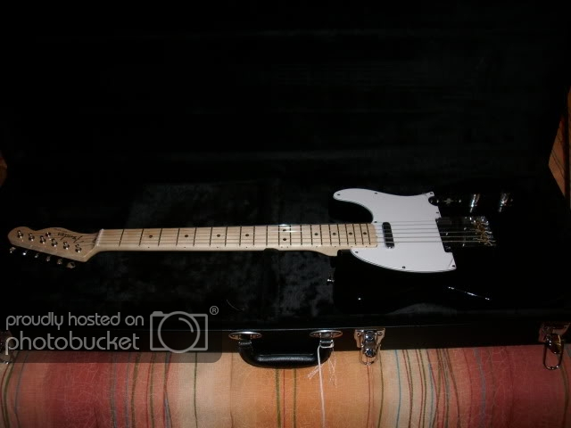

Lista para darla caña :ok:
ericxvendetta
por el 20/04/2010
:ok:
mis respetos compañero te a quedado de lujo
el acabado con la veta quedo muy estilo custom jeje
gracias por el aporte
