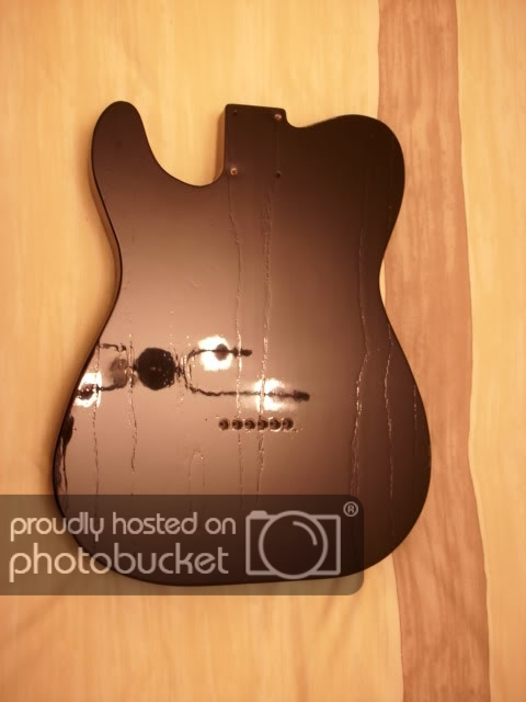

En la negra despues de la ultima capa de negro, la lijas??? con que lija?? luego aplicas la laca o el clear coat , no ??? Cuantas capas le daras?
Raúl
por el 04/02/2010
Después del negro dos de nitro transparente.Secado una semana y luego lija de 1000 al agua,seguidamente lija de 2000 al agua a punto de chirrido.Pulimento kraft abrasivo sin siliconas,aluego otro más suave y acabo dando un poquito de o´cedar con un trapo de franela el acabado es muy bonito :ok:

Antes de aplicar el nitro transparente no lijas????
Raúl
por el 05/02/2010
Lijo suave entre todas las capas que doy
Quedó así :ok:
Es negro como el carbón con las aguas de las vetas :ok: Sobrio pero elegante a la vez.

Raúl
por el 05/02/2010
Gracias,lo mejor es que se note que es madera,a mí dar un capón de fullerplast sobre una tabla de fresno tan buena me da repelús :shock:.Las guitarras son de lo que son.....de madera....otras de metal :D

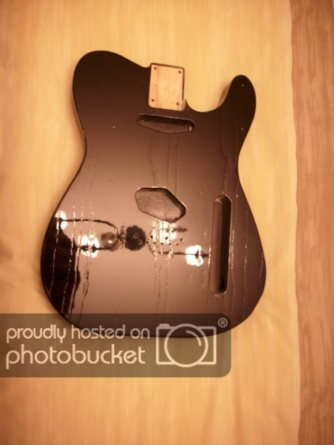

messermithz
por el 11/02/2010
me podrías explicar como estas consiguiendo el tono ámbar en esa telecaster?
es decir, el cuerpo, vino en bruto o tenia algun tapaporos?
Le has echado alguna imprimacion? transparente evidentemente no?
Luego la nitro, cómo para ir consiguiendo ese tono?
Tengo mil dudas jaja. Muchas gracias.
Por cierto, están quedando impresionantes, enhorabuena !!
Raúl
por el 11/02/2010
2 manos de tapaporos separadas 24 horas lijando entre medias.Luego nitro tintada en ámbar vintage color tone de stew mac,yo he echado 10 gotas en 100 cc de disolución dí 10 manos ;)
messermithz
por el 11/02/2010
de no echar tapaporos, el resto del proceso sería el mismo, solo que en más cantidad de manos?
Muchas gracias por esos números ;)
