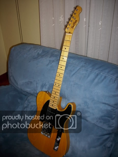

por el 13/02/2010

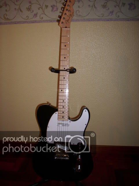

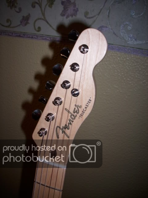

Bueno pues a la espera de las pastillas la he montado para ir ajustándola y ya se ve más o menos :)
Suena superbrillante y es muy ligera el mástil gordo que tiene en U mola mucho :ok:

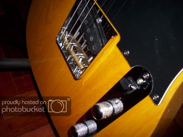

Raúl

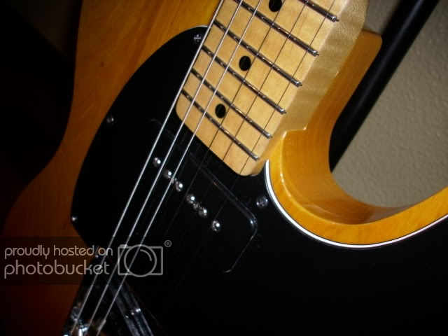

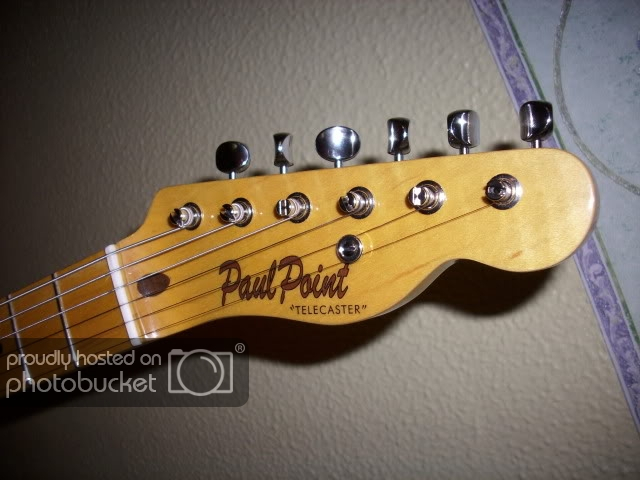

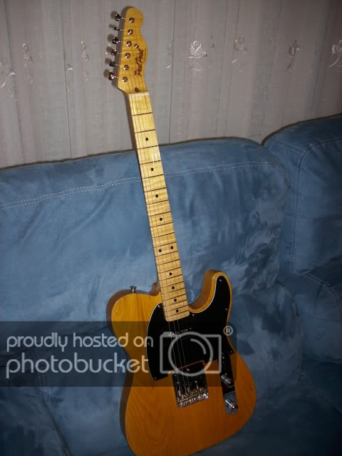

por el 15/02/2010
La Chusca Rayona en ambar vintage ya está :ok: ,pendiente de entregar al dueño.
Suena demasié :babeando::babeando::babeando::babeando: aunque yo no lo saco provecho :oops: pero creo que el dueño sí :ok:
