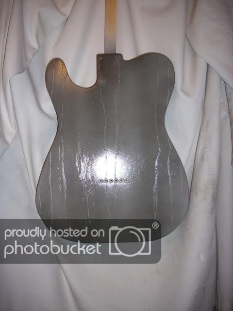

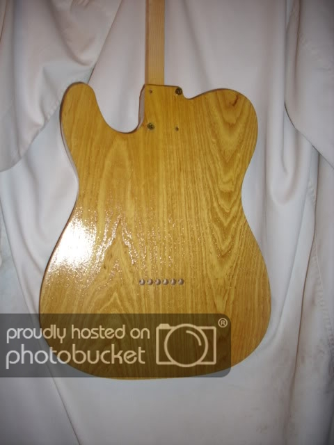

Si es que me lían y me lían :roll: :roll: Voy a montar y lacer dos telecas una va en negro y mástil palidillo
Y la otra al estilo de la de Carlos Raya,con una P-90 en mástil,y en ese color ámbar
Los dueños han pillado dos kits de mástil musikraft.El cuerpo de la negra me parece que también es musikraft pero el de la que va en ámbar es de USA custom guitars.Los componentes van a ser todos de calidad incluyendo los juegos de pastillas que van a ser Lollar.
De momento ya he montado todos los componentes de las dos
y lucen las payas que no veas,antes de lacarlas las montaré unas cuerdas para probarlas,ya que tienen que sonar muy bien :ok:
:brindis:

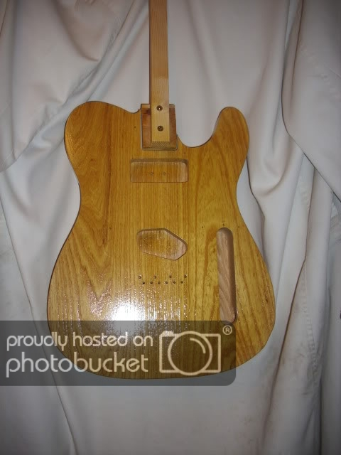

Se compraron las dos cosas,el precio varía en función de la veta o lo que se quiera.Los mástiles son musikraft y los cuerpor uno es de musikraft y otro de usacustomguitars por unos 400 euros tienes una guitarra de 10

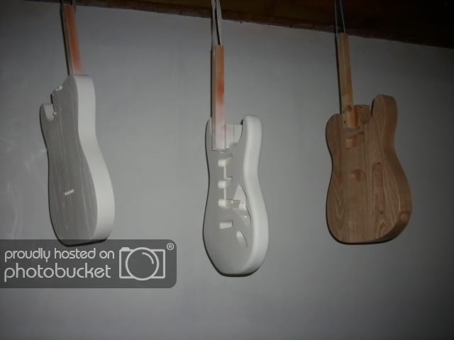

Bueno tengo los jamones con la imprimación a secar :D ;)
La del medio es la strato negra que decapé y he aprovechado el viaje :ok:

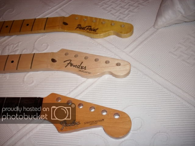

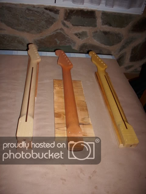

Y estos son los tres mástiles de un tirillo
Uno palidillo para la negra el naranjita para la strato y el ámbar vintage para la que lleva tapaporos sólo.Les faltan un par de manitas a cada uno y listos :ok:

Una pregunta: los mastiles cuando quedan asi no llevan sellador trasparente?, solo es con la nitro tintada?
saludos
Raúl
por el 28/12/2009
Vienen de fábrica con una capa de sellac (goma laca)eso hace de tapaporos :ok:

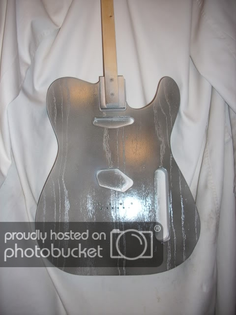

Afoto de los mástiles ya lacados,os pongo el de la strato japo para que veáis el color

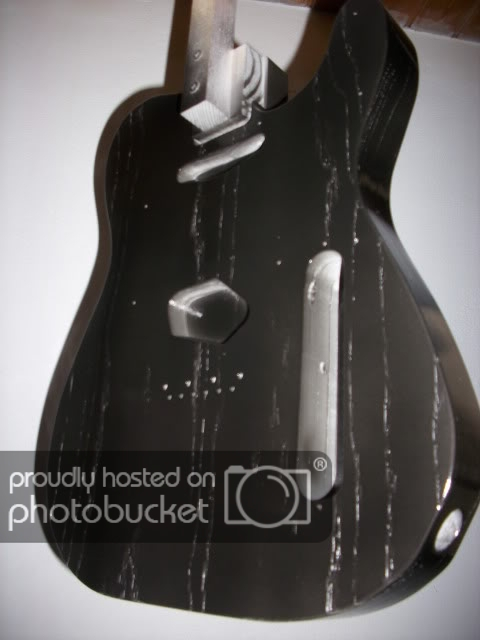

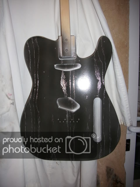

Y estos los progresos.La negra sólo tiene una mano de nitro negra,mano tras mano irá cogiendo más color :ok:
La ámbar va ya con tres manitas y el color mola :ok:

Segunda mano de negro.
Tercera de negro
:ok:
