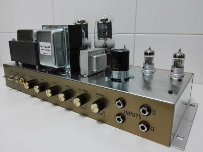

Pues yo, al contrario de lo que dice "El Sheriff" (y me consta que sabe por donde anda) me inicie con un Kit de un JTM45, sabiendo de electrónica de "andar por casa", sin embargo, no me llevo bien con ningún pedal autoconstruido, al tercer fracaso dejé por imposible el tema de los pedales. Sin embargo el JTM45, ahí está, dándolo todo.
Cuestión de ir poquito a poco, manejar polimetro y estañador y, evidentemente, tener cuidado de que no te de un calambrazo. Sorprendentemente, funcionó a la primera... Misterios de la vida.

No quiero sentirme culpable de que nadie queme un trafo de salida y un par de válvulas de potencia por equivocarse en una soldadura. Según la calidad que pongas un error de ese tipo te cuesta 300-350 euros o más :D
