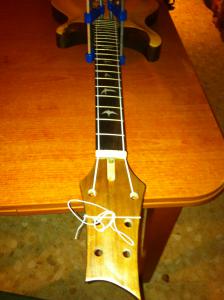

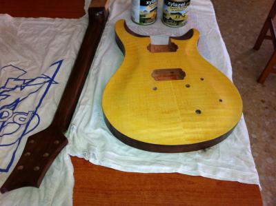

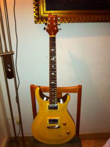

Hola foreros,

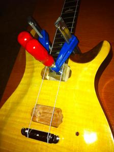

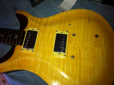

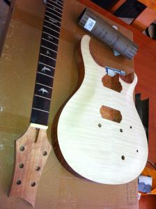

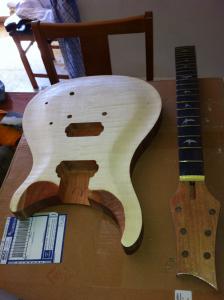

Os presento fotos y algunos detalles del montaje de un kit de guitarra tipo PRS, comprado en Factoría do Son.
Solo falta ajustar el alma, la ación de la cuerdas, el puente y la octavación.
Saludos. :sonrojado:

Se ve bastante bien y la eleccion de los tonos me parece muy acertada. Tambien el haber usado el tono oscuro en el rebaje de los "cuernos" de la guitarra; enhorabuena.
Si no es mucho pedir, podias indicar que tal es el kit (de calidad, aspecto y sensaciones que te haya dado)
Gracias y saludos.

por el 31/08/2012
Hola j.a.,
El kit en cuestión tiene buén aspecto en cuanto a vista, solo que hay que lijar mucho y encolar y alinear el mástil que es un "palo" importante. La electrónica se ve sencilla, pero cumple sus funciones, posteriormente lo más probable es que sustituya alguno de sus componetes por otros de más calidad.
En definitiva el kit por precio y calidad cumple con las espectativas.

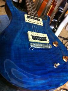

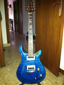

por el 27/11/2012

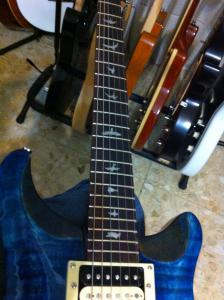

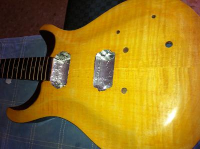

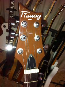

Realizada modificación ha quedado un poco más a mi gusto...

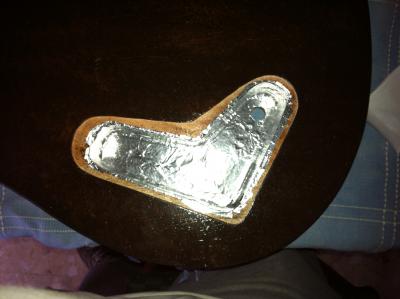

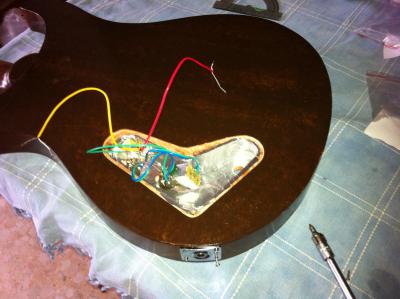

Cambio de colores y pastillas, como podeis ver, y lo que no se vé... cableado especial y por supuesto nuevas soladaduras.
Ha mejorado mucho, pero quedan algunos detalles de retoque.

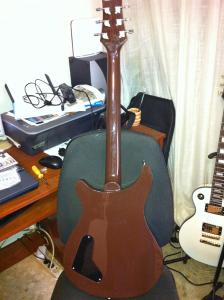

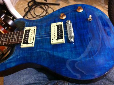

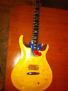

Otras vistas.

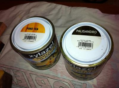

el tinte de palisandro es el qeu he usado yo para una mesa
tonituning
por el 28/11/2012
El tinte de palisandro, fué la primera prueba.
Ahora está terminada exactamente con una auténtica PRS. Después de dejar la madera limpia, se le aplicó la imprimación y el tinte azul, despues se pintó la trasera con tres manos de acrílico color tobacco y posteriormente se le han dado 9 capas de laca de nitrocelulosa a toda la guitarra.
Y eso no se le ha a una mesa... :D
