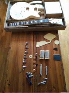

Y como no tengo dinero para una buena guitarra ni tampoco quería gastar dinero en algo barato (y estuve casi un año buscando algo de calidad) que no me reportase satisfacción, pensé en compara un KIT en internet. Y lo hice. En EBay. Guitarratotal.com. Una tipo LP. Aunque ya todos concéis la diversidad y precios que hay, os confirmo que era de las baratas 100 €
Mi grata sorpresa al ver que lo recibo en apenas dos semanas y viene todo el cuerpo y el mástil sin ningún daño.

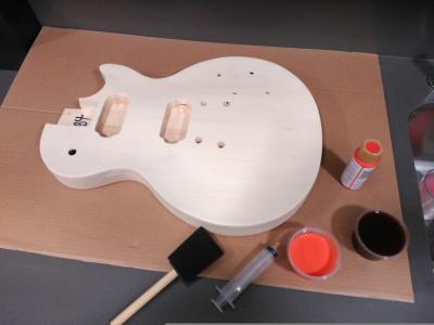

El proceso es el que en tantas ocasiones han venido explicando en este foro aquellos que saben. Lijar limpiar, repasar, lijar limpias repasar...
Así que me dispuse a ello,y con la suerte de tener al lado de casa una tienda de manualidades y ese tipo de cosas me pertreché de todo lo necesario, si bien lo único que no encontré fue lija superior a la 600.

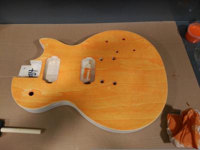

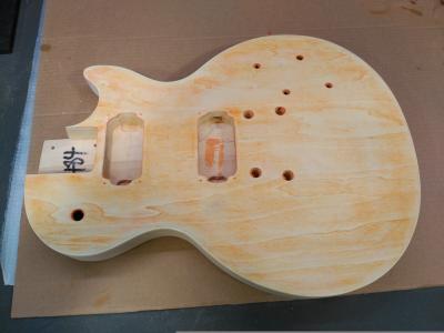

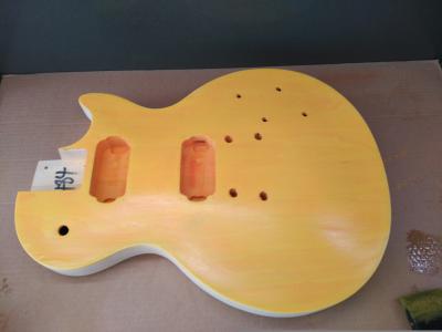

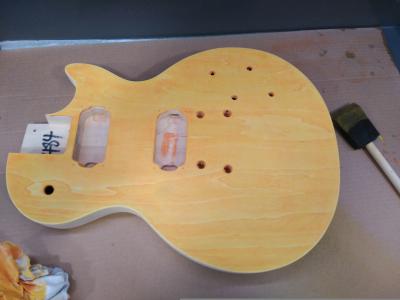

Y comencé con la delantera, a sacar la veta y añadir tinte, primero anaranjado con un poco de cafe descafeinado disuelto previamente en agua para hacerlo un poco menos natanja, en lugar de usas tinte (si Frasco escupe en la lija para darle textura, yo creo puedo usar cafe soluble para matizar el tinte)

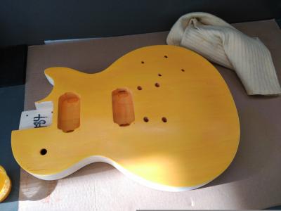

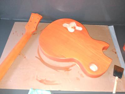

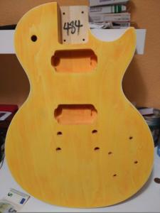

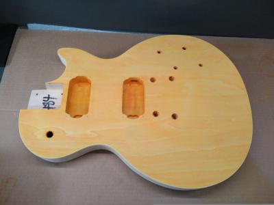

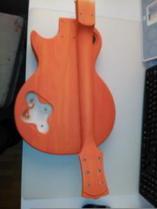

Luego comencé a dar las capas de amarillo, también con algo de color de café soluble,y a cada mano menos cantidad de color café para llegar al color amarillo deseado. EL proceso como siempre. Tintar, lijar,limpiar, secar, así hasta cinco manos.y lo mismo con la trasera,comenzando con un naranja cadmio y por supuesto, café, del que solo os pongo el resultado final. Aquí no quise que se resaltara la veta. Quería lago natural, sencillo

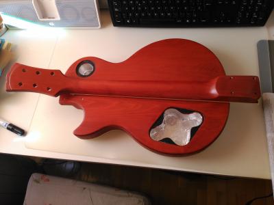

La siguiente semana la pasé pensando que tipo de acabado iba a darle a la guitarra. En principio pensaba darle barniz de poliuretano y luego darle un gloss brillante efecto espejo.
Pero sucede que vio un tutorial de cómo hacer un acabado a la cera y pensé que era una buena idea para la parte trasera y así evitar que toda la guitarra fuera con efecto espejo y que pareciese de juguete.
De modo que volví a la tienda de manualidades y meter 13 de todo tipo de artilugios así como de una esponja adaptable al taladro en el cual podría acoplar el material necesario para dar pulimento una vez que hubiese dado las capas de cera.
Y siguiendo las reglas de cera una vez al día durante una semana hasta aquí llegue le he dado unas 5 capas de cera y estoy dejando que repose otra semana más para la semana que viene dar el pulimento a la parte trasera.
El resultado es el de la foto que adjunto pero es verdad que en algunas zonas noto como que se ha absorbido menos la cera o que está un poco más rugoso. He de reconocer que al no encontrar lijas superiores al 600 no he podido dar un acabado la parte trasera en la zona lateral como a mí me hubiera gustado así que ahí seguiré insistiendo en poner más cera asta que sea todo igual de homogeneo

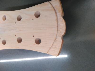

Pues bien, para darle forma a la pala en el mástil la anclé sobre una mesa con dos sargentas con mucho cuidado para no hacerle daño. Pero a la hora de recortar los sobrantes me equivoqué y lo hice catastróficamente mal, pues saltaron unas esquirlas de la parte trasera de la pala. Asi que tuve que usar un formón para ir quitando madera hasta dejar todo rebajado al mismo nivel que el destrozo que había hecho. Y para disimular se me ocurrió darle esa forma curvada que tiene la parte posterior...

Por otro lado, sé que la.electrónica que acompaña este kit no es una maravilla, he comprado en Madrid8 dos pastillas single coil de Gibson
La P90 y la P100.
Y sé que he de cambiar la electrónica de los pots, pero para eso ya indagaré en el foro sobre qué es mejor y sobre cómo hacerlo. Y por supuesto acudiré a mi cuñao, que sabe soldar de verdad (menos mal que todos tenemos cuñaos...)
En cuanto al herraje también lo cambiare. En dorados, si los encuentro...

Chico, loable trabajo, aunque creo que has dado palos de ciego...primero..que sentido tiene dar el acabado antes de encolar el mástil?. También lo de la lija.....si lo igualas con la cera, te va a quedar un buen pegote......y las pastis......son de las caras....y si la guitarra no da de si?. Por otra parte, esas pastis que has comprado requieren obra en la madera para ser instaladas.... :|

Hola. Igual lo expliqué mal. La cera no la voy a lijar.Solo le paso el algodon de aluminio tras cada encerado y luego solo la voy a pulir.
El mastil es atornillado (no pienso encolarlo) y aun así, aunque esta desmontado, el cuerpo y mastil los estoy encerando por igual, para que adquieran la misma apariencia.

Lo de la lija lo decía por la madera, más que por el acabado. Cualquier rebaba, repelo, o cosita que traiga la madera lo vas a notar después si el lijado no es perfecto. Se nota mucho, por ejemplo en el rebaje que has hecho en la pala. Pensaba que el mástil era encolado, disculpas, no vi bien las fotos en el tf. Ánimo con el proyecto.
