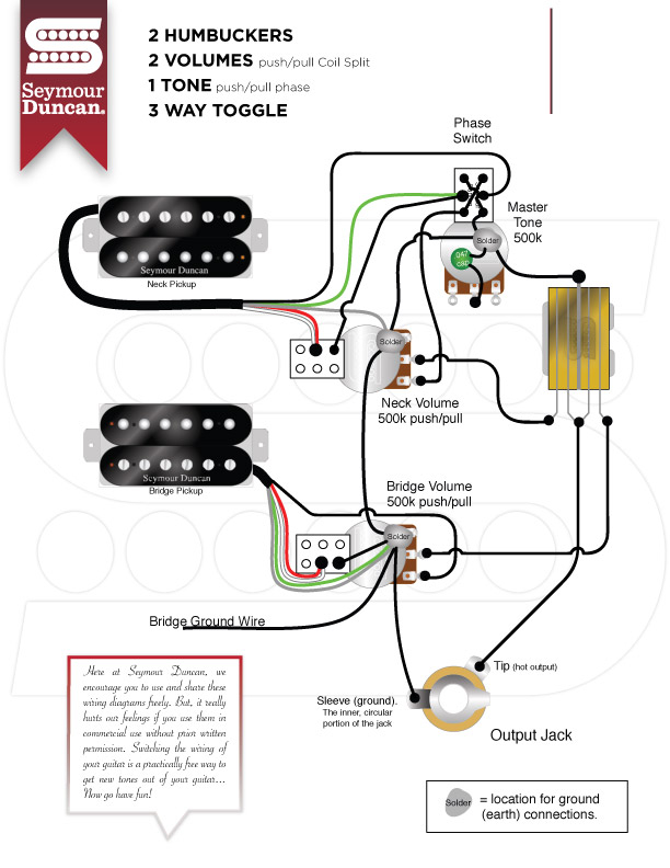

Buenas gente, alguien me puede proporcionar un esquema o ayudarme, de como debería ir conectado el circuito de mi guitarra, si quiero montar, dos pastillas dobles con push push independientes en sus respectivos potes de volumen para cambiar de doble a simple y con otro push push en el tono para cambiar la fase. Muchas gracias de antemano y una saludo.

Muchas gracias Lolablues. No sabía que Jimmy Page llevaba esa combinación. Aunque tengo una duda, cómo hago si solo tengo un tono?? Un saludo!!!

Mira a ver si este te sirve:

Este es exactamente el que necesito!!!!! Muchas gracias kahilopu!!! Me voy a poner al lío! Un saludo a todos!!
