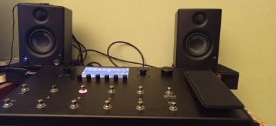

Yo compré esos Eris única y exclusivamente para la Helix, y la verdad es que estoy satisfecho. Hablan mucho mejor de los de 5" (normal), pero para mí la respuesta de bajos es correcta: conecté la televisión y el móvil con la ecualización plana y los bajos destacaban.
Lo que no puedo hacer es una comparativa con otros modelos, ya que éstos son los primeros de este tipo que tengo.
Adjunto foto por si sirve de algo (tamaño.....)
