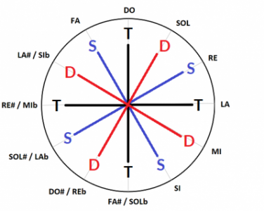

Podemos ir de entrada a la sustitución del dominante, todo acorde dominante que esté transportado a distancia de cuarta aumentada o quinta disminuida es el famoso subV, tiene la misma función debido a que tiene el mismo tritono. Por ejemplo de G7, transportado una cuarta aumentada o quinta disminuida (arriba o abajo) sería Db7, entonces Db7 es el sustituto de ese G7. Esto no sólo se remonta a dominantes eh, en un enfoque más moderno aplica para cualquier acorde, por ejemplo Cmaj7, su sustituto sería F#maj7, de Am7, su sustituto será Ebm7. De Fm7 sería Bm7. Las funciones tonales no sólo se remontan a los grados de una escala, también se refiere a tonalidades, sí, las funciones de las tonalidades, checar los ejes de Bartok, es un círculo de quintas. La tonalidad de C, Eb, F#, A (mayores y menores) todos comparten la misma función, si tu decidiste que ese será tu eje tonal, entonces esos 4 son tonales, mientras que el eje de dominante sería G-E-C#-Bb (mayores y menores) y el eje de subdominante sería F-Ab-B-D (mayores y menores) sirve esto muy bien para la sustitución. Subo imagen del círculo de bartok donde se ha decidido que el eje de C será tónica.
Otra opción que tienes es la superposición armónica, los Coltrane changes y tal... buaaa, hay tanto malabar y peripecia que se le escapa a uno.
Ejes de Bartok en la imagen adjunta
