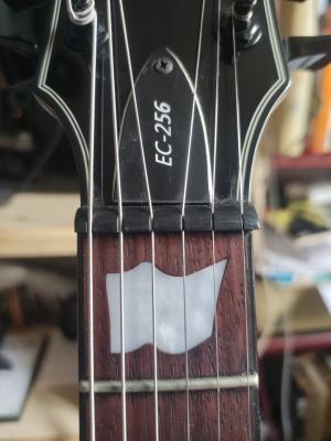

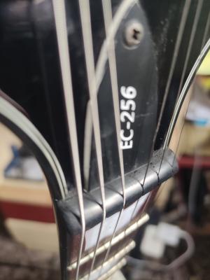

Hola:
Tengo una LTD EC256 y hay ciertos acordes que me es imposible tocar sin que mis dedos toquen y "muteen" las curdas adyacentes. Por mucho que practique y cambie mi forma de tocar, sigue ocurriendo...
Sé que es posible modificar la cejuela para hacerlo, pero al ser puente Tune-o-Matic, lo más complejo sería modificar éste último.
Mi pregunta es: ¿Es posible modificar el puente? ¿Es meterse en un berenjenal que no merece la pena?

El mayor problema que puedes tener es que se te salgan la 1a y 6a cuerda, normalmente las guitarras están diseñadas pensando en el puente que van a llevar, la distancia entre esas dos cuerdas y el ancho de cejuela es lo que te marca la geometría que va a tener el mástil. Dicho esto, si crees que tienes márgen para que estas dos cuerdas vayan un poco más pegadas al borde y ganarle ahí 1mm de cada lado...lo siguiente es limar las selletas del tuneomatic, que es relativamente sencillo con limas para cejuela de las que tiene cualquier luthier, con marcarlas un pelín para que las cuerdas se emantengan en su sitio tendrás suficiente.
