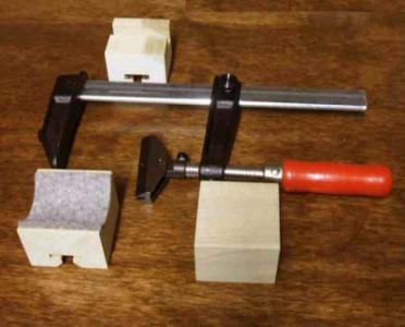

Hola, a ver quién me puede resolver una pequeña duda. He construido una prensa para trastes, sólo falta un detalle. Necesito saber cómo van encajadas 2 piezas. Os pongo la foto de una prensa (muy cutre por cierto) de Stewmac, hecha con una sargenta. Yo he construido otra prensa, más segura y estable, pero la pieza que donde se inserta el trocito de bronce con el radio es el mismo, o similar, pues lo he construido yo, no es comprado. Duda: al girar el tornillo de la prensa, va bajando, bajando, y empujando dicha pieza que encaja en el traste (en Stewmac la llaman "cawl"). Pero ojo, el "cawl" no debe girar, para encajar en el traste. ¿como va embutida dicha cawl en el tornillo? Si el tornillo gira, el cawl tambien, no? Veo inlcuso una tuerca para apretar y dejarla fija, ahí si que ya no entiendo nada. Esta pieza debe ir por libre, sin que le afecte el giro del tornillo. Vamos, creo. Se me ocurre que el final del tornillo esté limado y no lleve rosca, con lo cual no manda el giro a la pieza, puede ser así?
Porfa, quién lo sepa que me alumbre, es lo único que me falta para terminar un método muy barato para poner trastes, de momento teórico, a ver si luego en la práctica va bien y lo subo y lo comparto.

edu, lo has clavao, el tornillo gira, empuja el "cawl", el "cawl" no gira, pero baja hasta el mástil y aprieta. Ese concepto de tornillo "sinfin" me sonaba, lo busqué por internet, pero no encontré nada que me siriviera, eran piezas más complejas que lo que yo busco. ¿cómo coño lo hace la sargenta de Stewmac? Creo que es lo que digo, que el final del tornillo no lleva rosca, y gira dentro del "cawl", empujándolo.

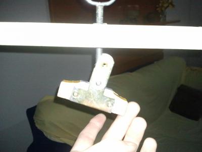

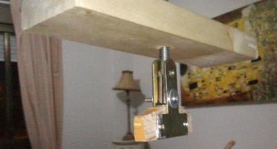

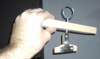

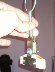

Buenas, tengo el invento hecho, la parte que me daba problemas. Lo he resuelto de un modo poco académico, la verdad, no me quedo 100% contento, pero el problema es que no conozco el mundillo de las piezas metálicas, y me las he fabricado yo con materiales poco aptos. He usado 2 T metalicas, he usado una parte de un prolongador de destornillador, cortándolo con una sierra, y haciendole un agujeriillo para pasar el tornillo que véis en la foto. He usado un taquito de madera muy dura, al cual le he puesto una chapita metálica arriba, para que haga de tope del balancín (esta pieza debe tener un poco de movimiento pendular para adaptarse al traste perfectamente). También he usado un tornillo de una jamonera (del cerdo se aprovecha todo ;), al cual le he limado las primeras vueltas de la rosca, para que encaje en la pieza metálica que serré, y no contagie el giro del tornillo, dando vueltas dentro de ella. Esto quizá es dificl de imaginar, pero coño, me he olvidado de sacar las fotos del invento desmontado, esta tarde las subo. Voy a indagar por el Leroy Merlín y tal, a ver si encuentro una pieza que he visto en google imagenes, creo que se llama perno pasador o algo así, que viene exacto a este invento. De todas formas, esto funciona, y funciona bien.
Como véis, esta es la parte de arriba de la prensa, ahora hay que poner las paredes de la misma y el suelo. Si tengo tiempo esta tarde, lo monto y subo las fotos.
