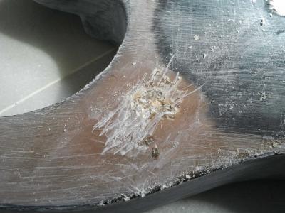

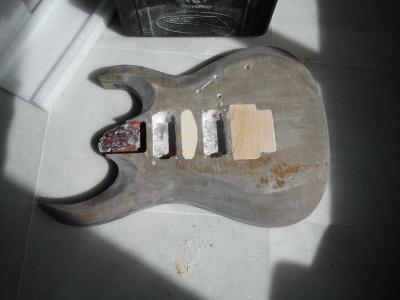

Sigo con la obra. He tapado ya el hueco del puente, y al lijar el cuerpo, me encuentro conque hay una capa de unos 5mm (una absoluta burrada) de laca, no sé de qué tipo, poliuretano, poliéster....
Al lijar primero había una capa de barniz que salió rapidísimo, luego una capa de pintura, que ya costó más sacarla, y ahora me encuentro con esta capa verdosa, durísima, que no sale ni con decapante, ni lijando, ni sus muertos. De todas formas, es que tengo miedo de lijarla entera, porque me quedo sin guitarra de lo gorda que es la capa!!!!! Os dejo unas fotos. He hecho un roto adrede en la parte de atrás de la guitarra (con el pico de una espátula porque no hay cojones de romper eso de otra forma) para que veáis el grosor de esta capa verdosa y dura, es la leche. ¿Alguna opinión de si quitarla (que costaría la vida misma) o dejarla? Ojo, si la quito entera, creo me quedo con media guitarra, ;)

por cierto, he de decir que la madera de esta guitarra es mantequilla. En la parte del hueco del puente pude comprobar la dureza de la madera, y saltan las astillas con solo mirarla, en principio debe ser madera de Tilo, pero tiene to la pinta de madera de pino, el mismo color, la misma dureza....
