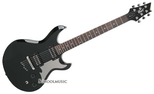

Hola a todos.
Tengo una cort x11 que uso como guitarra de práctica de escalas, etc, y tiene ya sus años. Esto quiere decir que tiene los trastes horrorosos, no entona bien, alguna notilla muerta o casi. El puente que era flotante lo tengo fijo con una cuña de madera, vamos, una penita. El caso es que el mástil es realmente cómodo y bueno, y el mueble tampoco anda mal. Me gustaría transformarla en una guitarra para tocar Metal, del fuertecito y oscuro, pues nunca he tocado este palo y me apetece. Mi idea es:
-Retrastearla. Será la primera vez que lo hago, o casi. Rectificar trastes sí que he hecho, con resultados varios, las últimas veces ya mejor. He visto unos trastes ya con forma hecha en thomann, los "Goldo". Muy baratitos. No me animo con los Dunlop porque una vez traté de cambiar un traste por uno de éstos que no vienen con la forma redondeada y la lié parda. MI única experiencia en retrasteo duró 2 minutos, al ver que el puto traste no cogía la curva al pegarlo ni a tiros. :)
-Rellenar el hueco del puente con una madera dura, metida a presión. Sobre ella atornillar el puente al que previamente le he quitado el mazacote de metal.
-Hacer los 6 agujeros para que las cuerdas crucen el cuerpo: body through, comprando para ello las arandelas estas que creo que se llaman "string sockets. Esto lo quiero hacer porque la guitarra no ha tenido nunca mucho sustain, y quiero experimentar esto a ver qué sale.
-Tengo muchas dudas sobre cómo realizar los agujeros, pues no veo la forma de hacerlo bien para que atraviesen el cuerpo completemente perpendicular al mismo. De hecho, ni Thomann lo consigue, pues si veis la Teleca vintage que venden por 125 pavos con las cuerdas a través, os váis a descojonar viendo la disposición de los agujeros. Cada uno va a su bola. ¿consejos de cómo hacer esto?
-Evidentemente estropearé la pintura del cuerpo por atrás , pero no me importa, ya eso se arreglará luego... o no.
-No sé si quitarle el lockin nut y ponerle una cejuela de hueso, ¿cómo véis esto? Si no hay puente flotante, no debe haber locking, no? O da igual?
-Quizá, si queda como quiero que quede, le endiñe unas emg activas, unas 81-60 seguramente (admito ofertas de segunda mano, por privado obvio) , pues nunca he tocado con este tipo de pastillas y me apetece. Me parece que a esta guitarra le pueden ir muy bien estas pastillas.
-Me gustaría vuestras opiniones, para pensar antes de comprar los materiales, o por si tengo que cambiar alguna idea.

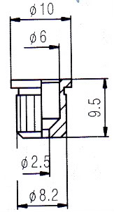

Otra cosa, lo del agujero más grueso atrás y más fino delante es solo para cuando le pones un puente tipo el GTC-101 que te enseñé arriba, pero en caso de uses un sistema como en la Z-22, el agujero es el grueso y traspasas la guitarra, la cuerda luego no "baila" dentro del agujero porque cada ferrule (tanto los de atrás como los de delante son más gordos arriba que abajo tal y como ves en el esquema que te puse arriba en el punto 1. CONSEJO: haz el agujero justo, no te pases que si el ferrule se sale, yo lo tuve que martillar con un martillo de electricista (los de goma dura) sino no entraba, así debe ser!
Creo que los ferrules para el sistema de la Z-22 son diferentes a los que te puse en el enlace de "Black Dog", son más bien éstos: http://www.ebay.es/itm/6-x-NEW-High-Quality-Smooth-Guitar-Ferrules-mounting-string-through-back-/110881209081?pt=UK_Musical_Instruments_Guitars_CV&var&hash=item19d108faf9&_uhb=1 porqué? pues por dos razones, son más angostos y no tienen cabeza, de ésta forma se quedan al ras de la madera, los otros tienen un pequeño reborde de 1 o 2 mm así que estoy seguro que deberías comprar los de éste último enlace, envíales una foto a los "guiris" de "Vanson" (otra buena tienda británica) y ellos te dirán si es ese modelo... de hecho estos ferrules lisos son un pelín más baratos ;)
Las medidas de éste tipo de ferrule es ésta: 538f763defdc89c712dd32193c740-1662814.jpg .

El de abajo debe ser lo justo para meter el ferrule, o sea 8,2 pulgadas
no es mucho eso?? jeje
marianopirro Baneado
por el 05/09/2013
#4 jajajajaja, claro que es mucho porque quise decir mm jajajajaja :ups:
