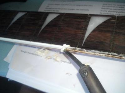

El bending del mástil ya ha ido fuera. Una cosa que parecía muy fácil y que imaginé que tardaría 15 minutos se ha convertido en una tortura de 3 horas. Cuando traté de sacarlo, mediante un cutter, sólo salían trocitos muy pequeños, que además se llevaban trozos de madera del diapasón, y eso no puede ser. Así que tras mucho intentar y pensar, y ver que no había forma, que estaba pegadísimo el jodio, cogí el soldador de estaño y con muuuuucha paciencia, empecé a derretirlo poco a poco y a sacarlo. Al terminar quedaron muchos restos de plástico pegado al diapasón, que salieron perfectamente con una pequeña lima de hierro. Por la tarde pondré fotos. Ya el diapasón está sin trastes y sin bendings.
He comprado en las tiendas baratas un martillo con 2 puntas, una de caucho y otra de un material también blando. He hecho una prueba de retrasteo en un mástil antiguo que tengo, con los mismos trastes que saqué de la x11, enderándolos un poco y volviéndo a dar la curva. La prueba ha sido buena, el martillo no estropea los trastes por fuerte que le des. Vamos avanzando.

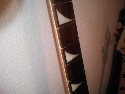

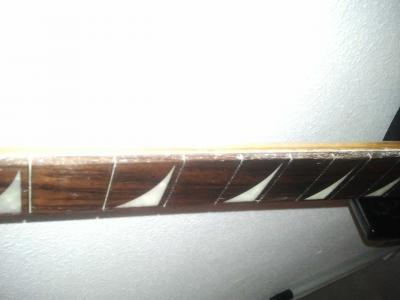

Javi Ballesteros
por el 11/09/2013
Ahi va el dipasón sin binding
Aún se ve plástico blanco, pero ya está todo lijado y perfecto, preparado para poner el nuevo binding negro... si es que lo encuentro.
