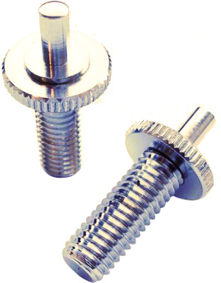

no entiendo completamente la pregunta, vamos a ver, no hay que rebajar nada... no comprendo a qué te refieres... solo hay que hacer los agujeros para los adaptadores del puente, o sea, ésto... 1d00f74903937386a8b2fa5c0ff27-1663086.jpg
pero nada más colega...
Es el puente más simple que existe, tanto para colocar, como para luego poner a punto la guitarra, de hecho es un puente que facilita bastante la calibración aún para usuarios no luthier. Ya que es básicamente un puente flotante cojido solo en los dos adaptadores de las esquinas cuya altura es regulable con dos ruedecitas... es un sistema excelente y colabora mucho en el sustain junto al thru body...

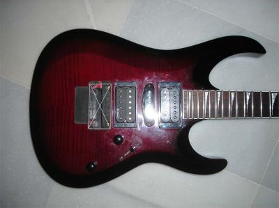

Empezamos. He hecho un montaje con el puente TOM. Véis la primera foto, sin puente, con el pedazo de hueco y además irregular, para más inri. Luego el montaje con el puente TOM en el sitio que más o menos debe ir.
Javi Ballesteros
por el 08/09/2013
Como véis, el puente TOM coicide algo con los agujeros del puente anterior, lo cual es muy malo. 2 opciones para el tema del hueco veo yo:
1. Rellenar los huecos de los tornillos del puente anterior, lo cual me suena a chapuza, y luego seguir rellenando el hueco grande.
Ampliar el hueco del puente anterior, llevándolo hasta casi la pastilla, donde empieza de nuevo la pintura. Luego se cubre todo con un taco de madera de una sola vez, y ahí se anclará el nuevo puente. El puente estára así sobre un taco solido y de una pieza, no sobre "medio arreglos" de la madera anterior.
Como va a quedar un pegote de la ostia y feísimo, la idea es que al final se va a repintar la guitarra de negro mate, tapando todo (tras un proceso de lijado, etc,etc, obvio)
¿Como lo véis?

Concretamente, este sería el trozo de madera a retirar:

Javi Ballesteros
por el 08/09/2013
La pastilla central seguramente va fuera, tapado también el hueco. El selector de 5 se cambiará a uno de tres.
