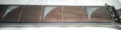

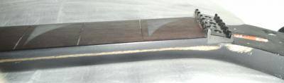

Bueno, el binding está puesto y ha quedado muy bien.
Lo intenté poner 2 veces con superglue, y eso se despegaba, luego con un supergen que contiene cianocrilato, y lo mismo. Al final, compré en el Bricor un pegamento marca Imedio, que es un bote grande (como los Pattex) , que vale unos 3 euros, y es una pasta amarillenta, muy pegajosa. Rallé un poco los bordes del diapasón y del binding, para que penetrara algo de pegamento, y efectivamente, ha quedado muy bien pegado. Hay que echar bastante pegamento, que al apretar el binding rebose bien por todos lados, por arriba y por abajo, apretar bien... luego al lijar sale todo lo desechable.
Os pongo unas fotos. Ya esta tarde comienzo a poner los trastes. Ya he restrasteado la Cort antigua que tenía y ha quedado bastante bien. La prensa funciona, aunque algunos trastes los he tenido que corregir un poco a martillazos (con martillo de nylon, claro)
El tema de la prensa: funciona, pero no es necesario. He comprobado que con un martillo de nylon y un poco de práctica, se ponen los trastes como churros. La prensa va bien, pero es lentísimo, y hace mucha fuerza, y no sabes en qué momento parar porque no se ve bien el traste una vez en funcionamiento, y al crujir la madera acojona un poco. Es un gran invento para un traste que se te levante un poco y tal, porque le pones pegamento al traste, le das con la prensa y lo dejas fijo un rato hasta que coja el pegamento. Pero ya digo, para poner trastes de forma normal y corriente, me parece mejor el martillo que cualquier prensa.
Ya os pondré las fotos del restrateo, de la prensa, etc.
