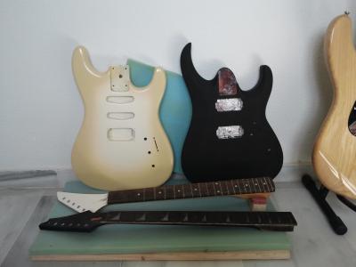

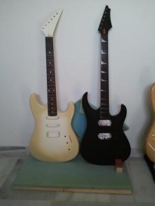

Prosigo con la Cort X11, a la cual se ha unido una Cort del 88 que tenía guardada en el armario y ni me acordaba. La dejé medio pintada preparada para trastear y barnizar, y me olvidé de ella hasta que la vi la semana pasada.
Respecto a la X11: decidí darle un capa de pintura negra mate a modo de tapaporos. Encontré en mi casa una pintura negra mate con poliuretano. Me viene bien porque es una pintura dura, y como la guitarra tenía muchos desperfectos en la capa verde esa de resina, pues supuse que esta pintura ayudaría a tapar posibles grietecillas, etc. Pues sí, la guitarra ha quedado muuuuy bien con 2 manos solamente y con muy poca pintura en cada una. Ya digo que no es el acabado final, que solo lo quería de tapaporos. Ahora irá otra pintura negra mate, en spray. Otra cosa: di la pintura con un rodillo pequeño de lana... el acabado es impresionante. No podríais distinguir si es spray o no. Siempre hablamos de pintar a pistola, y el que no tiene siempre expone la duda de hacerlo a brocha, y nunca decimos nada de los rodillos. Como os digo, no podríais notar la diferencia con spray (un profesional a lo mejor sí, no quiero ser tan exagerao)
No se nota nada en absoluto los tacos de madera del puente y de la SC central, parece que la guitarra venía ruteada de este modo. Hasta ahora, todo perfecto.
Estoy esperando los trastes, que viene de muy lejos, y estoy viendo los puentes que le voy a poner a las 2. A la X11 un hard tail (fijo) negro mate si es que lo encuentro, y a la otra uno normal cromado, también fijo.
Ya que me he encontrado una guitarra, voy a probar con esta una cosa. Voy a darle de barniz poliuretano de 2 componentes con rodillo pequeño de lana específico para lacar, a ver el resultado. Tengo una pistola y compresor, pero me da una pereza horrorosa tener que montar una mini cámara de vacío con cartones para pintar, y luego tener la casa con peste a pintura un año, así que probaré a ver qué tal. Ya os expondré los resultados.
Ahi van unas fotillos...

Por cierto la otra guitarra no parece una Cort, parece una Jakson!
Javi Ballesteros
por el 30/10/2013
Mariano, pues es una cort del año 1988, mi primera guitarra eléctrica!!! Ya ha llovido.... la tenía regalada a mi hermana chica que la iba a pintar para colgarla en su casa... nunca lo hizo, la rescaté hace 2 años, le metí mano hace un año para arreglarla, y ahí se quedó olividada, y la he reecontrado arreglando esta nueva Cort. Me costó 18.000 pts de la época, y sonaba como un cañón. Las pastillas las conservo, pero están muy mal, habrá que reemplazarlas... ya llegará, ya....
