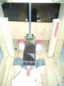

Mariano, la prensa ya está casi hecha, funciona al 100% y era más fácil de lo que yo he planteado en un principio. Ya tenemos una prensa de trastes de puta madre por 3 duros. El único gasto es pedir en Stewmac las piezas de bronce con los radios, que no sabía como hacerlos. El resto fácil, a ver si monto la prensa entre hoy y mañana y subo las fotos. Por lo menos ya he sacado algo muy útil de todo esto.

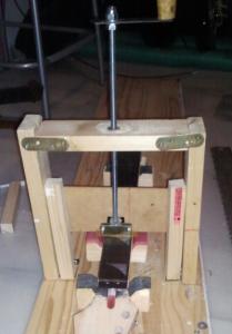

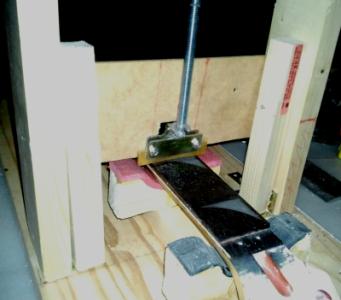

Bueno, nuevo invento: la prensa de trastes ya está medio hecha. Lo único raro que he tenido que comprar son las barritas de bronce con el radio de todas mis guitarras (en mi caso son 9.5, 14 y 16). Me ha costado cada una unos 3 euros o menos, y los gastos de envío 8 euros, en Stewmac (había pedido más cosas, pero aunque no lo hubiera hecho, lo sigo viendo barato). El resto de materiales lo he sacado de una tienda de bricolaje (maderas) y de una tienda de bajo coste donde te atienden personas del lejano oriente.
No os asustéis al ver las fotos, aún no está montada, ni "guapeada". Está solamente "presentada". He hecho las medidas exageradas de todo, pues es mejor ir recortando y quitando lo que sobre, porque al revés es como imposible. Hay que bajar la altura a la prensa (2 cortes mal contados), hay que quitar un buen trozo de barra roscada (un cortecito rápido), hay que pegar aún los trocitos de madera que hacen de "rieles" de la pieza que encaja el traste, pero bueno, quería mostraros el aspecto que tiene el invento, y lo más importante, funciona. OJO. ESTO NO ESTÁ PROBADO AÚN CON TRASTES. El que quiera construir esta prensa, que se espere un poco, que tengo que comprar los trastes, y cuando la pruebe pondré las fotos del resultado. Yo creo que va a funcinonar de p.m., porque el tornillo manda bastante fuerza, y la pieza va a bajar bien recta con los carríles de madera, pero por si acaso es mejor ver el resultado.
