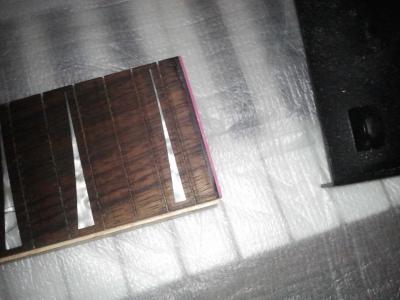

Hola, ya voy a empezar a poner el binding. Es una combinación de 2 colores. Cuando suba las fotos váis a pensar que es un chiste dicha combinación, pero espero que el resultado final se entienda. He hecho una prueba en el lado estrecho del diapasón, el trocito que va pegado a la pastilla del mástil. He colocado el binding doble perfectamente, ha quedado "de fábrica", peeeeeero:
he visto en muchos post y tutoriales que los bindings se pegan con cianocrilato. Correcto, yo lo he hecho así y perfecto. Pero claro, yo sólo he pegado el binding en ese trocito pequeño de diapasón. Cuando lo vaya a pegar en uno de los 2 lados largos, o bien unto el pegamento en el diapasón de un tirón, todo el lado entero yt le pongo el binding, o bien lo voy haciendo a trozos. Si lo hago de un tirón, cuando vaya untando el pegamento al final del diapasón, el principio se habrá secado. Y si lo pego poco a poco, un poco de pega y un trozo de binding, otro poco de pega y otro trozo de binding.... siempre habrá partes sin pegamento, pues si levanto mucho el binding para meter pegamento se despega lo ya pegado.... He hecho la prueba en un mástil viejo. Puedo echar pegamento por arriba y que vaya cayendo en dichos huecos, pero lo veo una chapuza. Alguien que haya pegado un binding me puede decir cómo lo ha hecho??? Gracias

Nada, nada mariano, no es tanto ... :)
ahí va una fotico. Ya digo, os vais a escojonar con los colores, pero todo tiene una finalidad, que se verá al fin del proceso, si es que sale bien, claro. Mientras, si queréis, podéis insultarme :)

Bueno, ya tengo la solución: comprar cianocrilato con dosificador de pincel. Se embadurna el binding, que es de PVC (comprado en Bricor, 2 tiras largas todo 4 euritos, para el que le interese), y al ser plástico, el ciano tarda más en secarse que si lo ponemos en el diapasón, que al ser madera absorbe.

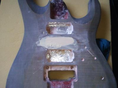

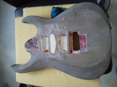

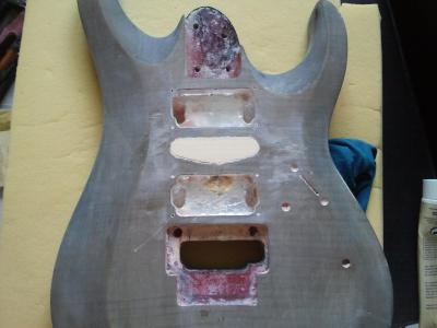

El cuerpo ya está decapada y lijado, y tapado el hueco de la SC central.
La semana que viene os pongo las fotos del binding, aún no lo he terminado porque no me decido con los colores después de hacer pruebas, ni con el orden de los mismos. Este finde lo decido.
Asimismo, este fin de semana terminaré de tapar el hueco del puente y veré si me da tiempo a dar ya alguna mano de pintura.

perdón, las fotos, que no las he puesto. Todavía esta el hueco con masilla para tapar las irregularidades, cuando seque perfectamente se lijará.
