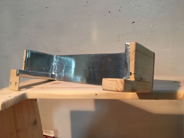

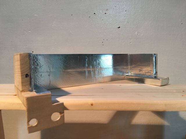

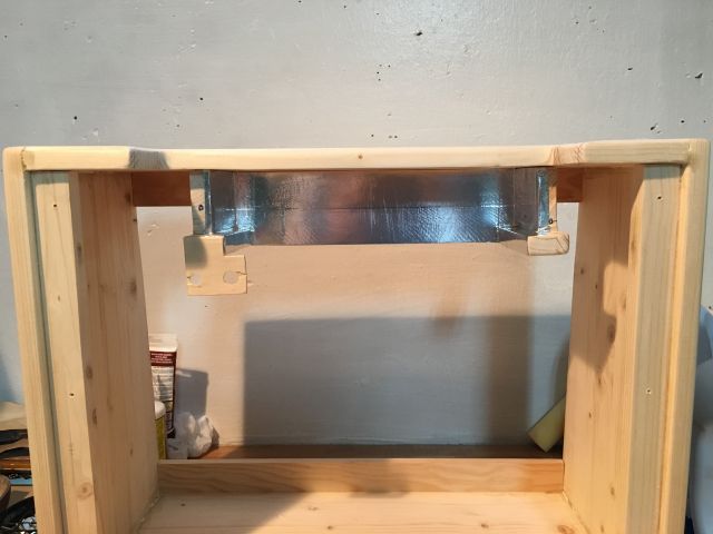

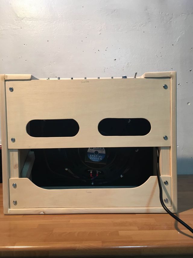

Pues despues de unos dias de lios (bodas, bautizos y alguna despedida jeje..) he podido sacar algo de tiempo para terminar de hacerle al chasis del ampli, un soporte en condiciones, donde alojarlo.
El chasis, como veis en las fotos anteriores, lo tuve que cortar para que entrara..
Al cortarlo, uno de los agujeros que lo soportaban dejo de usarse, asi que la mejor idea que tuve fue hacerle un soporte, con un tope por detras fijo, y dos tacos de madera atornillados que lo soportaran por delante.. Asi el chasis no se va a mover nunca, y si quiero sacarlo, quito esos dos tornillos facilmente, y sale..
Las fotos del invento:

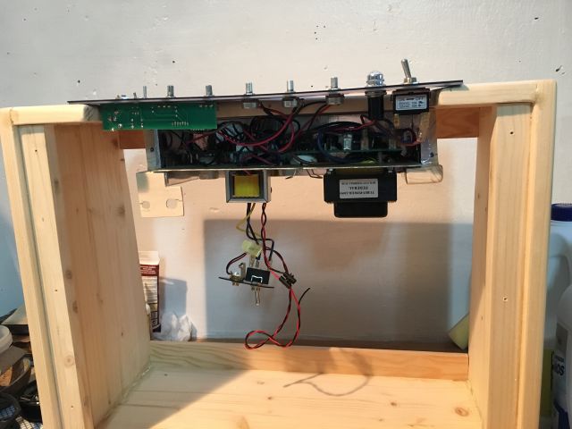

Esa esquina que veis, con dos agujeros, es una adaptacion que he hecho para colocar esos cables que en la ultima foto se ven colgando.
Tengo que arreglar el cableado, pero esos cables cogando, son una de las mods que hizo Tokai, donde saco un switch y un jack para cambiar entre altavoces de 4 Ohms u 8 Ohms..
Yo le hice una placa metalica para embellecerlo todo, y ese trozo de madera es para colocarlo y que tenga buen acceso desde detras.
Andro
por el 04/05/2016
Haciendo caso a mi amigo Luis, he forrado las 3 paredes del invento de papel metalico.. Realmente no creo que sirva para mucho, ya que la Jaula de Faraday se presupone, debe ser cerrada, y en este caso no lo es..
Los tres laterales, y el techo del invento (que es la tapa superior del mueble del ampli), si van forradas.. pero una de las caras se queda abierta ya que no se puede tapar porque es por donde salen los cables del ampli al faceplate..
Asi que no creo que sirva de mucho, pero como dice Luis.. mal no le hara no?? jajaja.. :okis:

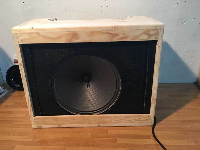

Bueno pues ya creo que me queda lo peor.. poner el tweed y lacarlo (con goma laca) exterior e interior.. ya veremos que pasa.
De momento, ya esta todo montado, pero sin probarlo.. la semana que viene cruzaremos los dedos, le enchufaremos la guitarra y nos encogeremos esperando que nada empiece a oler a quemado, empiece a arder o estalle.. Espero que no pase nada jajaja..
Os dejo unas foticos:
Lleva ya instalado el altavoz, Jensen P12R de 12".
En la ultima foto se puede ver la plaquita para cambiar entre altavoz de 4 u 8 Ohms.

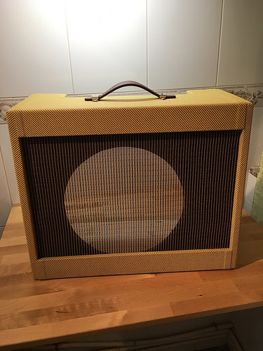

por el 19/09/2016
#89 Cada dia se va pareciendo un poquito mas.. jejeje.. avanzamos muy despacio, pero sin parar..!!
19f92a762be932b6eb82d06f7f820-2134103.jpgSin título by , en Flickr
Además me gusta como me esta quedando jejeje..

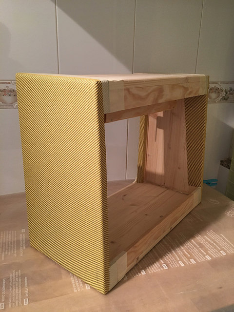

Solo tengo los dos laterales montados, y esta semana me lio con la parte de abajo.. pero la de arriba me da mas miedo. Ese corte para el hueco del faceplate aun no lo tengo pillado.. y las tapas de atras, ya veremos que tal..
Y despues falta darle la goma laca (quisiera darle un poco de color ambar a ver que tal..)

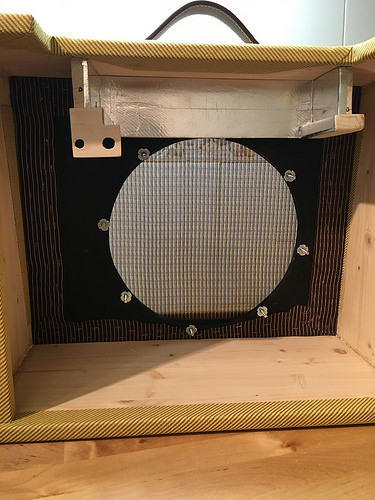

Andro
por el 30/09/2016

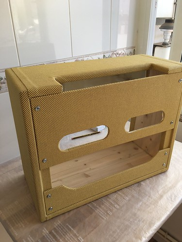

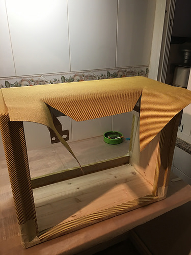

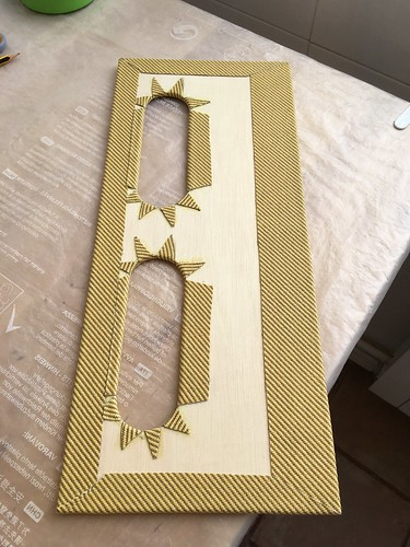

Bueno, pues esto ya va tomando colorcito amarillo jejeje..

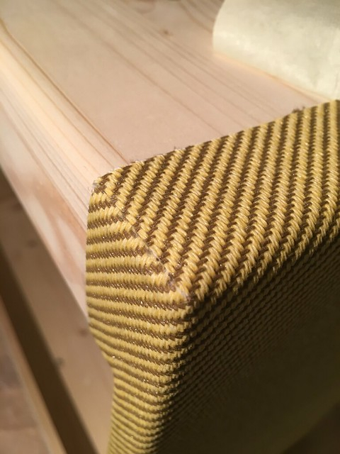

Ahora ya solo queda lijar el tweed (con un estropajo) y darle unas manos de goma laca para protegerlo. Aunque el tweed ya viene lacado, yo le voy a dar un par de manos adicionales, ya que en los cortes y las uniones se ha quedado la tela casi sin laca.. y asi potegemos precisamente las zonas mas delicadas (esquinas, cortes y uniones) No se si le añadire algun toque de color a la goma laca (algo de color ambar) ya vere, hare alguna prueba a ver como queda..
Y con eso sí que tendriamos la transformacion completada..
Unas fotos del avance:
