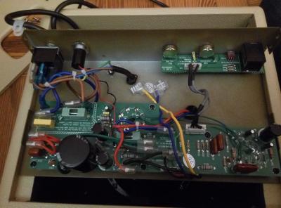

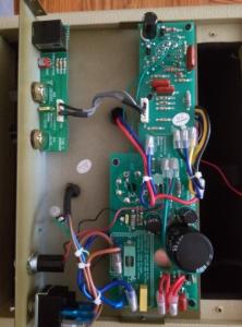

Es una lástima que se hayan perdido muchas fotos de este tema, especialmente las primeras.Yo acabo de hacerme con uno, también blanda versión special, y por lo que leo han debido hacer algunos cambio en los componentes. El condensador que estaba tumbado parece que ahora lo han cambiado.
Dejo unas fotos del mío de serie. En alguna sale con los cable del transformador desconectados, ya que estoy mirando para ponerle la salida de pantalla a 4 y 8 Ohm.
