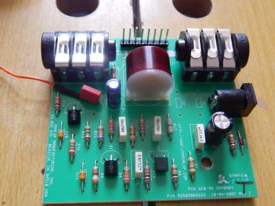

Ya he visto esta modificación varias veces, pero no me queda claro por qué unos cortan la pista por detrás y otros, no. Otros quitan el buffer y otro, no...
Entiendo que si no quitas el buffer, tendrías que cortar la pista, sí o sí. Por lo que desconozco por qué el OP no lo hace...

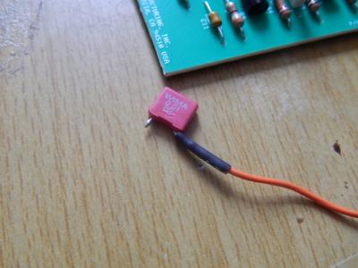

Hola saludos, lo que yo hice fue aprovechar el condensador de entrada del circuito para inyectar por ahi la señal y asi no tener que modificar de una manera no reversible la placa.
Desconecte la pata del condensador de entrada del circuito, y ahi conecte la señal del effect in.

Gracias, compañero. La verdad es que a mí tampoco me hace gracia cargarme la pista. He visto vídeos donde la cortan, pero la placa es distinta. En lugar de llevar un condensador cuadro, lleva uno parecido a una resistencia.
Hace lo mismo que tú, pero él sí corta la pista. Es lo que no entiendo.

Hola la verdad, no se porque corta la pista, yo el mio lo modifique como indique en este hilo y funcionó sin problemas.

Aquí otro tutorial en donde, o desmontas los componentes del buffer o cortas la pista. De hecho, lo que recomiendan es desoldar el buffer porque así te aseguras que no intervenga y sea True bypass al 100%, pero el sonido original del wah podría verse afectado. Por lo que, no hay otra opción para hacerlo bien.

#93 Mi modificación no intenta modificar el buffer cuando el efecto esta encendido, solo cuando el efecto esta apagadio, por ahi puede estar la diferencia
