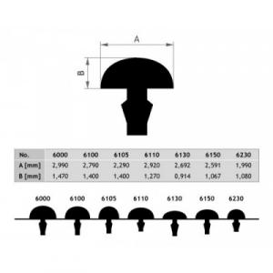

#2 son más resistentes o algo?? En forma y tamaño serían como los clásicos Dunlop 6100?
toni diaz
por el 10/12/2019
Por si te vale de guía,

#3 Los tienes en níquel y acero inoxidable, las medidas (51 de alto x 100 de ancho) las tienes aquí en sistema métrico https://www.jescarguitar.com/shop/jescar-fret-wire-51100/
