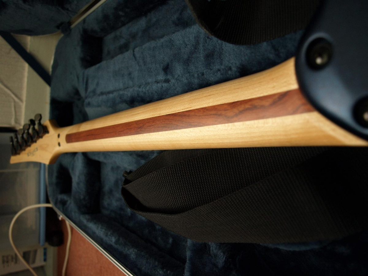

Pero claro, viendo algunas fotos del grupo, me he dado cuenta de que el mástil de esta guitarra no es el Wizard, ya que este trae una pieza de Bubinga de color oscuro que traviesa todo el mástil, sino que es el Wizard II, que es el que montan las guitarras de gama más baja como la RG470, la RG370 o la RG 270.
Además, ese puente puede no tratarse del EDGE tan bueno y famoso que montaban las guitarras decentes de Ibanez. Hay un modelo parecido estéticamente, pero bastante peor, que es el "Single Locking Tremolo". Lo que es seguro es que no es el Lo-TRS I ni el Lo-TRS II, por lo que las series RG470 y la y la RG350 quedan descartadas.
Si tenemos en cuenta todos estos factores y suponiendo que el propietario no haya customizado la guitarra, me inclino a pensar que se trate del modelo más bajo de la serie, la RG270BK.
