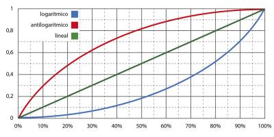

Lo que si que puede afectar, si es logarítmico, es al punto de la curva de respuesta del pote. Adjunto la gráfica donde puedes ver que en el primer 20% de recorrido del cursor no hay mucha variación de resistencia, mientras que en el último 20% de recorrido, la resistencia aumenta un 50%.
Todo esto es chapa, mejor lo pruebas y ves si te afecta.

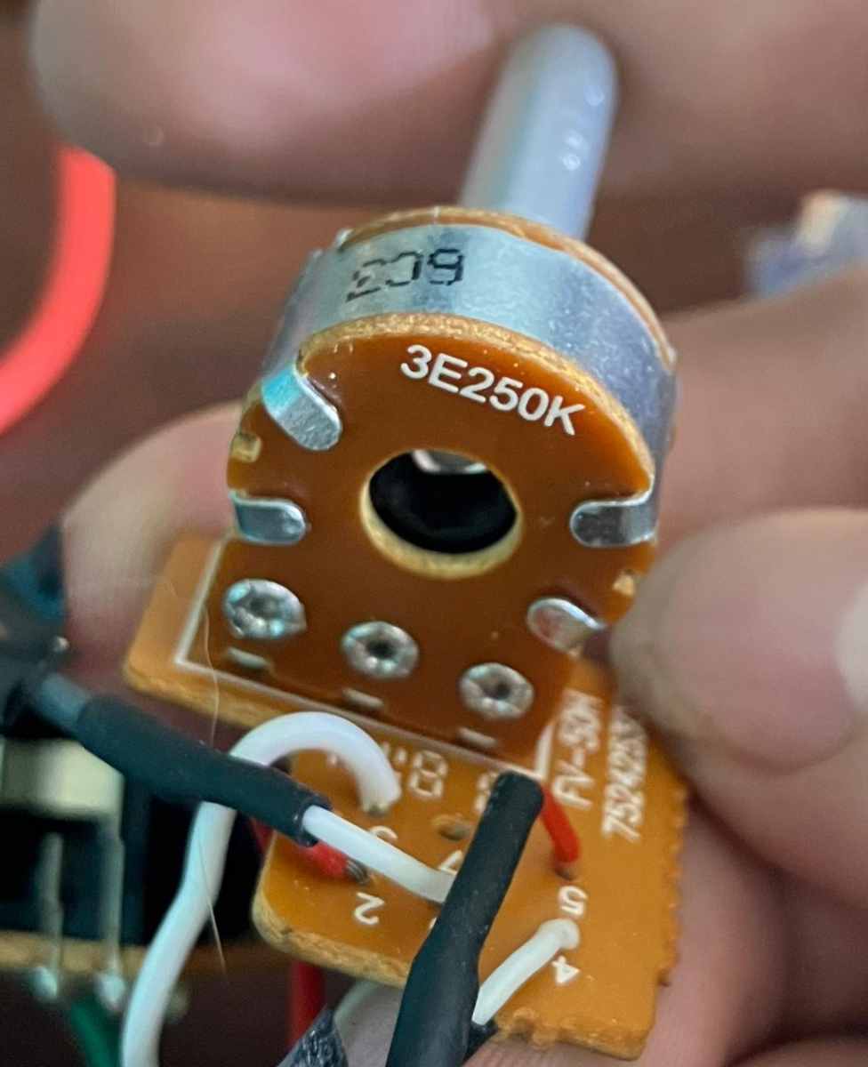

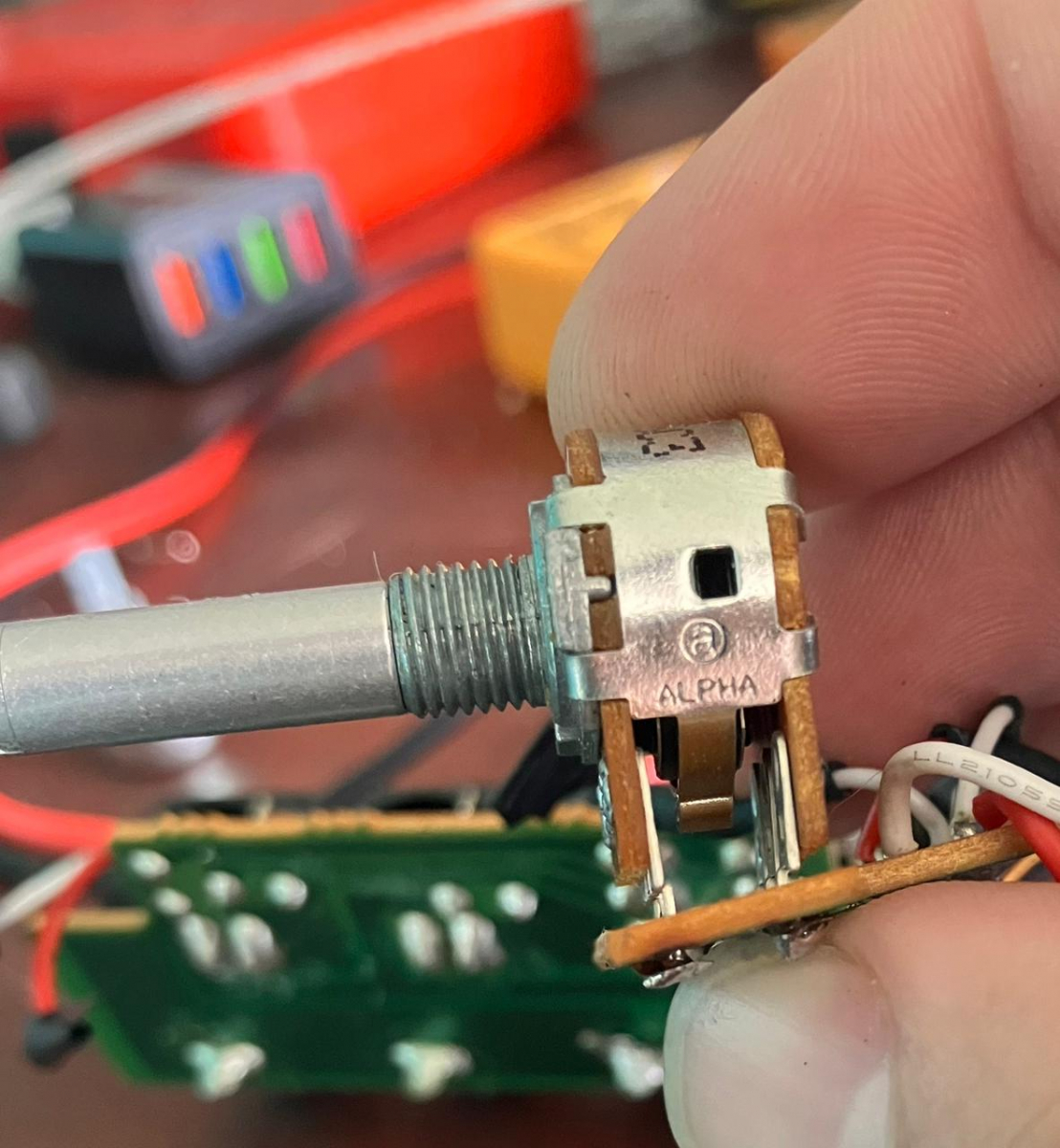

si, es poquisimo, vi que los potenciometros que tiene los fabrica una empresa llamada alpha que parece que los hace a medida, son de precisión, una parte del recorrido no hace nada, y en una zona hace el cambio de 0 a 250k en el caso de ese pote que es de 250k

Mira que no sea logaritmico o antilogaritmico
Que marcas trae el pote. Una foto?

este es, no lo consegui por ningun lado, hoy pruebo con uno de 2200k, si consigo
lutop
por el 11/01/2024
Pues si que parece algo muy custom. Mala cosa.
Bueno, a ver que tal con uno de 2.2M…..
