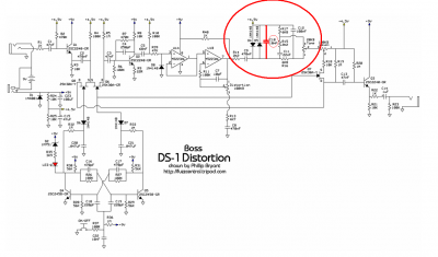

Os pregunto a ver si alguien puede ayudarme. He hecho el mod y el pedal funcioba muy bien ya lo ensamble y atornille, pero probándolo y después de ponerlo en la cadena de efectos me di cuenta que al conectarlo a la energía el enciende con el efecto activado (el LED encendido) incluso cuando le conecto la energía al pedal que va antes pasa lo mismo, antes no pasaba esto...que de repente en el escenario me desconectan el adptador por un segundo y se me activa ds-1.

En este enlace aparecen las tensiones de verificacion del pedal a lo largo de todo su circuito. Tanto de sonido como de conmutacion.
http://www.tonegeek.com/musicgear/pedals/boss-ds-1-classic-distortion-effects-pedal-modded.php

Hello,
Boss pedals use JFETs for their switching scheme. This works by passing voltage and current through a pair of JFETs, "flip-flopping" back and forth which is what is turning the pedal on and off. Due to this, there is generally minor component variances that will favor it to either be in the on state or off state when powered up. When you are plugging in another pedal off of a daisy chain there is probably a brief time where the power was shorting or pulling more current, causing the DS-1 to loose power, or at least enough to make it reset. I believe that your DS-1 is functioning properly. If you experience any other anomalies or have any further questions or concerns please let me know. Thanks!

Impresionante que la gente de keeley conteste a preguntas de avería :shock: esta hablando, según mi opinión de Q8, Q7 y Q6.... Podrías sustituirlos y si no responde.... A comprar otro DS-1 y vuelta a empezar compañero. Este pedal no es caro.... La reparación te va a salir mas cara.

Q7 esta al ladito de la zona de los diodos de clipping.... Ahi has manipulado, quizas es el que te esta jodiendo la conmutación....

Hola a todos
Al final he podido sacar tiempo para realizar la mod.
Aunque funciona, los resultados no terminan de ser los esperados.
Lo primero que se nota es que el sonido es mucho más "gordo", como si tuviéramos el pote de tono casi a tope de graves.
Lo segundo es que el pote de tono actua de una manera muy extraña. Me varía el volumen al girarlo y apenas modifica el tono (muy extraño).
En tercer lugar, no noto mucha diferencia entre el clipping activado o desactivado. Solamente un augmento considerable del volumen.
Si a alguien le ha pasado algo similar, me gustaría saberlo para cambiar opiniones.
Los que decís que os ha funcionado, el control de tono os funciona bien?

lo del clipin es normal, yo por eso cuando los hago les pongo el clipin fijo simetrico, osease,cambio el diodo que trae por un led rojo en d4 por ejemplo y, en d5 dejo el diodo que viene de fabrica sin tocar,
sobre lo del potencimetro de tono, dire que no es nada normal lo que cuentas, esta claro que hay algo que no has hecho bien, revisa bien todo lo que hiciste por que te has equivocado, a mi esta mod no me gusta por que el pedal no tiene brillo ni presencia ni ganancia ninguna, pero yo he corregido todos esos fallos:

Hola compañero, como te he dicho por mp, te puedo mandar samples y espectros de sonido para que veas como se comporta la mod que ejecuto de Keeley con el mismo material ..... El tono aumenta la salida pero el pote de volumen manda sobre el.... Esa es mi humilde opinion. Espero sea de tu ayuda. Buenos dias!

Hola compañeros, he encontrado otro post de un forero que le ocurría lo mismo que a mi y él lo solucionó cambiando los C11 y C12 que al parecer le fallaban.
En fin, tengo que pasar por la tienda de electronica a comprar eso.
Me ha surgido otra duda, el led interno para hacer el clipping, yo lo puse ultrabrillante.
Afecta eso a la mod?
Creeis que tiene que ser un led rojo normal?
