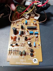

Hola! Acabo de hacer la mod siguiendo el manual y.... Expediente X, funciona todo, en teoría he hecho todo bien, pero no se consigue para nada el sonido buscado, ha quedado como una especie de pedal de crunch donde:
- el potenciómetro de tono da la sensación de que actúa como un compresor del sonido, siendo más abierto en el valor mínimo
- el level funciona bien, llegando a cortar del todo el sonido en el nivel cero.
- el potenciómetro de distorsión no hace nada....
He usado los elementos descritos... De verdad no sé donde puede estar el fallo.
Si alguien de Madrid o por teléfono puede ayudarme a revisarlo, se lo agradezco enormemente!!
Adjunto foto, detrás está el cap de 47nF que no se ve en la foto y he metido el seeying eye y el ultra mod, con sus dos leds...
