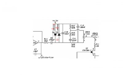

para que se vea mas claro donde va soldado el condensador de 47pF:

http://s2.subirimagenes.com/otros/previo/thump_8964846comparativa-condensa.jpg
Ver Imagen: http://s2.subirimagenes.com/otros/previo/thump_8964846comparativa-condensa.jpg
<a href='http://www.subirimagenes.com/otros-comparativacondensa-8964846.html'><img src='http://s2.subirimagenes.com/otros/previo/thump_8964846comparativa-condensa.jpg' alt='subir imagenes' border='0'></a>
Tonyguitar
por el 21/06/2014
como no funcionan los enlaces, vuelvo a poner la foto para que se vea mucho mas claro donde va soldado el condensador ceramico de 47pF.

Solo me queda una duda respecto al condensador 47pF que va soldado detrás.
En la foto que has colgado en el post #91 , en las dos fotos que salen, el condensador amarillo va soldado a un punto por un lado y por el otro va a dos puntos puenteados. En cambio el azul, cada pata va a dos puntos puenteados. Cual es el correcto?
Después en el otro hilo que has hecho (Ds-1 high gain) dices que este condensador no afecta al sonido, es correcto? no sirve para nada?

En la foto que has colgado en el post #91 , el condensador amarillo va soldado a un punto por un lado y por el otro va a dos puntos puenteados. En cambio el condensador azul, cada pata va a dos puntos puenteados. Cual de las dos es la manera correcta de soldarlo?
Tonyguitar
por el 08/07/2014
si, tienes razon, pero si te fijas bien en las fotos veras que aunque esta soldado en un sitio distinto ambos pertenecen a la misma pista del circuito, solo que uno esta soldado mas arriba y el otro mas abajo, pero estan soldadas las patas en las mismas pistas, mira, echa un ojo a esta foto que te pongo y veras lo absurdo que es poner ese condensador de 47pF, cualquiera que entienda un poco de electronica se dara cuenta que en la mod de keeley sobran la mitad de las modificaciones, tu mira el esquema y dime una cosa, ¿que puede hacer un condensador de 47pF entre los diodos?
tu fijate que ya hay uno de 10NF, tu pondrias en paralelo el de 47pF, eso lo que haria seria incrementar el valor de los 10NF a 10,04NF
¿que te parece? es de risa, tanto que la propia tolerancia del condensador de los 10 nanos se te puede ir mucho mas de valor que el propio de 47pf que le agregas en paralelo y se suman las capacidades, es un valor muy despreciable jeje.
por otro lado, si suponemos que ese condensador se pusiera en la parte de abajo de los diodos en el esquema o la parte de arriba tendria menos sentido todavia, pues estan cortocircuitados, mirate las dos fotos que te he puesto del esquema y te daras cuenta de lo ridiculo que es esto,
ademas, otra cosa, si no hubiese un condensador de 10nF y estuviese solo el de 47pf, un valor tan exageradamente bajo no dejaria pasar nada de señal y no habria diferencia de sonido de puesto o quitado.
